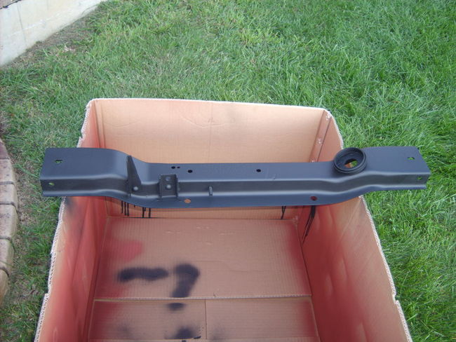

Hola a todos, una consulta, el puente de caja del MB o del GPW que va en el chasis y que sirve de soporte a la Caja de Cambios T-84, su diseño es diferente respecto del Civil que sostiene a la Caja de Cambio T-90. Ayer conversando con Daniel (MB43), salió este tema y me comentó que habría una sutil diferencia, motivada por el mayor tamaño de la caja T-90, respecto de la T-84, alguien tiene ese dato?

Hola Mario
Es como te comento Dany.
Por ahi estas dos fotos te dan una idea de las diferencias.
MB
CJ2A
La de CJ2A , "cae" más abajo...
Por ahi Dany pueda agregar algo más al respecto. :D
Un abrazo! :wink:
Notapor MB43 » 11 May 2012, 19:39
Si basicamente y la mas importante diferencia es que la parte central presenta una mayor depresión , para poder alojar a la T90 , que además de ser mas larga que la T84 también es mas alta , después tiene unas pequeñas diferencias en el anclaje del cable tensor y el del cable del freno de mano .

Esta es una importante y muy buena información técnica, a veces son detalles que por ahí se escapan. En mi MB le habían colocado una T-90, pero el puente de caja, gracias a Dios no lo tocaron, sino que reformaron en el chasis los soportes externos del puente de caja, los que fueron alargados una pulgada para atrás y una pulgada para abajo, logrando de esta forma, bajar el puente de caja sin afectar su originalidad. Ayer ni bien llegué a casa, después del comentario que me hizo Daniel, me fui a ver ese detalle y creo que es el que corresponde a la T-84, solo tendré que cambiar los extremos, que en su momento conseguí por Ebay.
