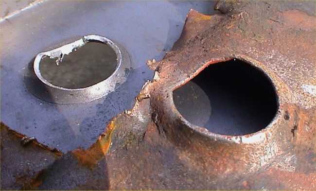

Por todas las manos que han pasado los MB y GPW en estos ultimos 60 años, seguramente más de un chapista debio cambiar los pisos , y no respeto el agujero de drenaje de agua que se encuentran en el.
Les dejo unas fotos para que vean de que se trata y como se puede resolver el problema.
En esta foto el numero 2 es el drenaje .
Se encuentra tambien del lado del acompañante
Algunos proveedores de replicas venden el tapon con el pedacito de chapa.
Tampoco son dificiles de fabricar por un tornero

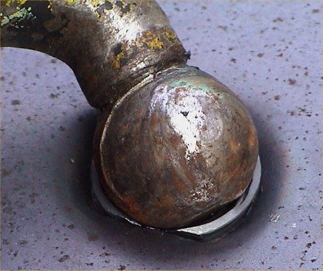

Aca les dejo unas imagenes que les va a ayudar mucho a resolver como fijarlos en el piso
Facil y simple
Suerte :lol: :lol: :lol: :lol:

Hola Fulpi
Yo prepare los drenajes con un tornero, y también me fabrique una herramienta (tipo punzon macho-hembra) para conformar el piso
Tomando la idea de las imagenes que subio Charly. (algo asi)
Hice algunas pruebas en una chapa y el resultado fue bastante bueno
En un rato veo de subir fotos
