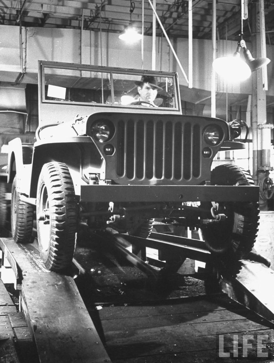

En estas fotos se observan jeeps, en linea de montaje. Los elasticos practicamente no tienen curvatura!!!
