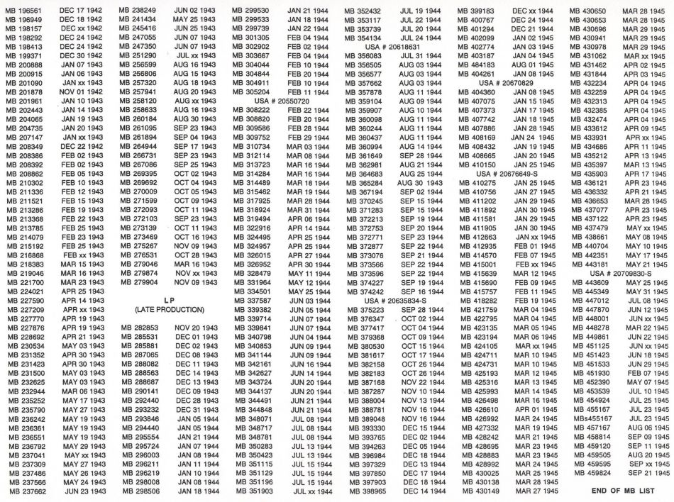

Notapor m606paz » 07 Mar 2010, 18:02
En esta lista tambien se observa con que numero salia pintado el capot de fabrica.

Hola!!!! Tengo un MB`42 y su numero de serie es el: 169821. Lo he buscado y nó figura.-
O tal vez busque mal.-
Me podes decir de que fecha es??
Disculpa las molestias.-
Saluda atte.
Damian .---------

Notapor m606paz » 28 Jun 2010, 21:24
Damian
Bienvenido al foro de la AACVM!
Los datos del listado, no estan dia a dia.!
Tu jeep esta muy cercano al 26 de Agosto de 1942.

Notapor m606paz » 28 Jun 2010, 21:46
Damian
Voy a rastrillar G503 a ver si encuentro alguna dataplate de algun MB que se aproxime a tu numero, para tener más precision del DOD.
Esto es lo más cercano que encontre!
Military Jeep Model:
Willys MB
Serial Number:
169747
Mil. Reg. (Hood) Number:
20221894-S
Frame Number:
MB 169747
Engine Number:
not found
Body Number:
not found
Body Type:
Unknown
Factory Mystery Code:
4x4
Gross Weight:
11
Data Plate Origin:
Unknown
Data Plate Material:
Zinc
Date of Delivery:
Thursday August 27th, 1942
Submitted By:
Roberto Ferrarese
Date of Acquisition:
Location of Jeep:
Torino, Italy
Saludos :D

Notapor Macario » 12 Dic 2010, 00:29
Mariano, sabes algo de las aclaraciones anexas a la sigla MB, la que me interesa es "s" = Seabees
Lo único que se al respecto es que son o eran un escuadrón de la marina. Estoy equivocado?
Gracias
Macario # 263
Slat Grill 1942
Numero de Serie: 115466
Registro USA: 2047039
DOD: 02-1942
Macario
Mensajes: 205
Gracias recibidas: 3
Notapor m606paz » 12 Dic 2010, 00:35
Macario
La S detras del numero de registracion , se refiere a SUPRESSED
hace referencia a que el vehiculo trae supresor de ruidos para la instalacion de equipos de radio , en particular referido al Filterette y no se que más cosas... :roll:
Tendria que interiorizarme más en el tema.. :wink:
Notapor Macario » 12 Dic 2010, 00:46
Entiendo, pero entoces las referencias que figuran sobre el comienzo de los Numbers y DoD, mas precisamente MBc= Canadian MBr= Russian Y MBs= Seabees, a que unidades le corresponde?

Notapor m606paz » 12 Dic 2010, 00:56
Ok Macario, ahora entiendo a lo que te referis!! :oops:
Lee atentamente la lista y vas a encontrar por el año 1945 un MBs . Creo que esos vehiculos los entregaron a los seabees
Seabees = Abejas de Mar http://en.wikipedia.org/wiki/Seabee

Notapor DIEGOTERRERO » 27 May 2016, 14:10
Hola Mariano, como estas? te hago una pregunta...
Segun la lista que esta mas arriba...en mi caso que tengo:
Serial #115466 y DOD 2-2-42 el Nro de Capot seria 2047354-S
estaria bien ese?
