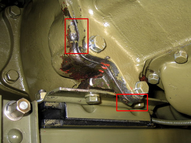

Notapor cskuarek » 22 Abr 2013, 16:19
Hola amigos
Alguien sabe como se hace el anclaje de la caja al travesaño del chasis ya que justamente esta pieza se rehizo y no hay referencias de como engancharlas. Por lo que encontre de soportes de caja de Willys no se conectan con los agujeros de la caja. es como que me falta una pieza.
cskuarek
Mensajes: 310
Ubicación: POSADAS, MISIONES
Gracias dadas: 9
Gracias recibidas: 31
Notapor m606paz » 22 Abr 2013, 17:11
Hola Carlos
Creo que te referis a esta pieza.... :roll:
Notapor cskuarek » 22 Abr 2013, 20:30
Ok Mariano:
Excepto por la F , respeto los agujeros, a plegar una chapa y listo. Ya me parecía que algo me faltaba.

Notapor cskuarek » 22 Abr 2013, 21:45
Me falta solo lo de la foto de Mariano (esa placa), el viejito del almacen tiene el soporte de goma del medio. No te hagas drama yo lo duplico en un ratito, a esta altura (después de varias macanas, je je) eso ya sale con lo ojos cerrados
