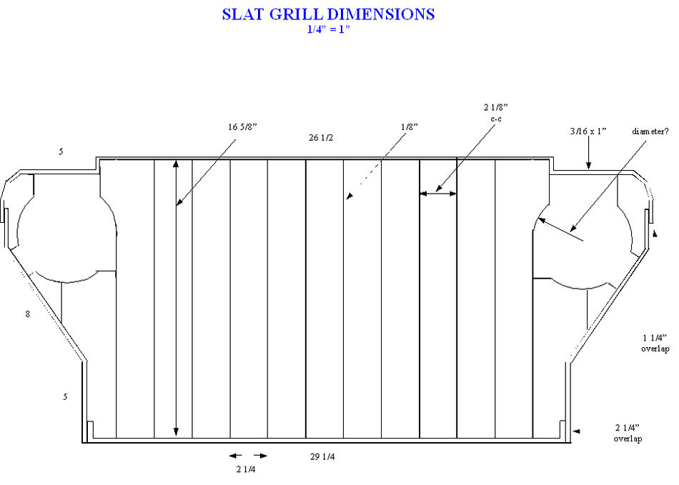

m606paz escribió:A vos te falta Macario??? :roll:
No tiene planos jeepdraw?? :roll:
No se como pedirlos, hay que mandar un mail?
iowa escribió:hello milo
here is a drawing i made several years ago
basically i took the measurements off of my grille
after i straightened it out
and with comparision to another slat grill that i have
so it may not be perfect but pretty close....
iowa
Y , que novedades hay de tu Slatgrill sin guantera??? :roll:

Muchas gracias por el Plano MAriano!

Hola Macario, Pedro Pablo de willysargentina me comento que tal ves tu me puedas ayudar, estoy tratando de hacer un parrilla de slat grill, y busco medidas de las platinas y en general cualquier dato que me sirva, en Chile se sabe solo de uno y ha sido imposible conseguir información, me puedes ayudar con esto? Grosores, distancias, etc.
te agradezco tu tiempos si puedes darme un auxilio.
