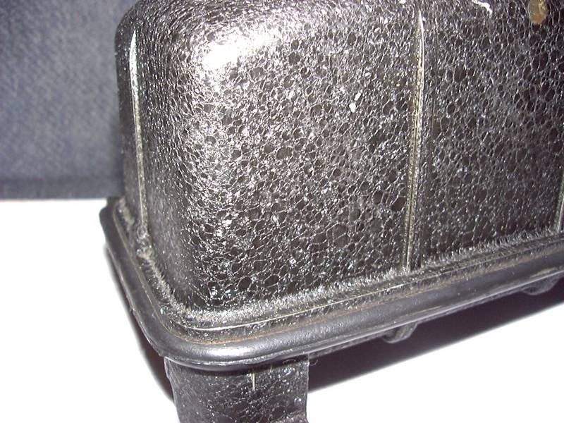

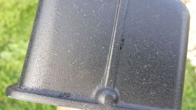

WW2
Post WW2
Ni lija, ni texturado, intermedio?
Parece un marmolado.. :roll:

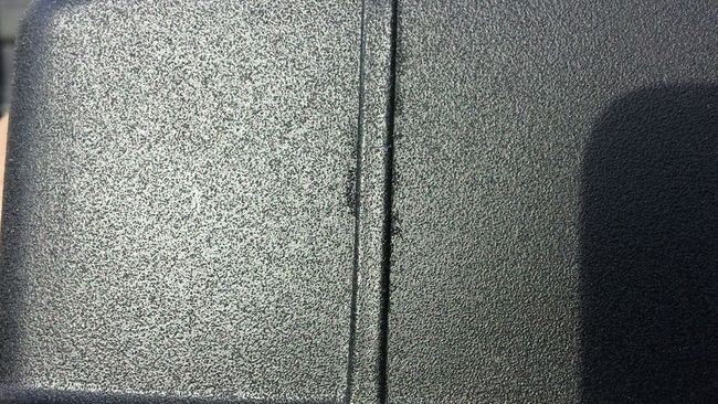

Parece pintura cuarteada o crackelado fino.- La que yo recomendé no hace ese efecto, lo deja como lija

Exactamente asi es el resto de pintura de la base que tengo!
m606paz escribió:WW2
Post WW2

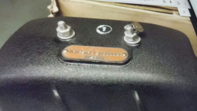

NOS Regulator
Y otra opcion!

Es como las nervaduras de una hoja del lado de abajo no es escama, no es tipo arena, las lineas son las que tienen el relieve, hay que ver como lograr ese acabado ahora jaja
Re: Pintura de textura rugosa para los reguladores de voltag
Notapor ecn1960 » 26 Mar 2015, 22:11
El craquelado se logra facil, en las pinturerias viene un liquido para eso. Las pinturas martilladas las venden con acabado liso o le colocan el liquido para craquelarlas.

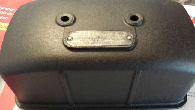

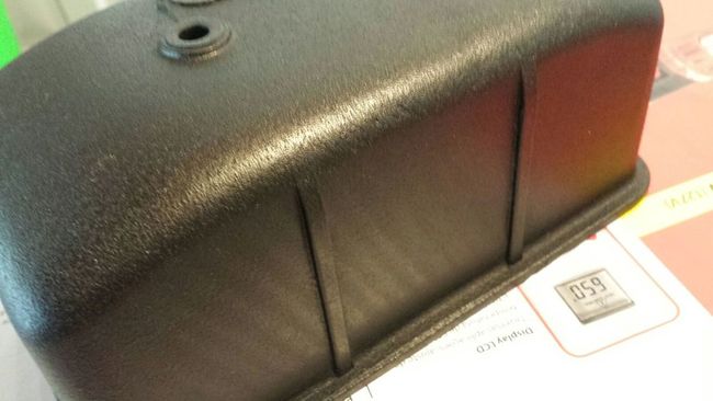

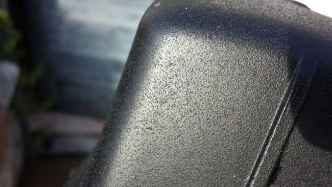

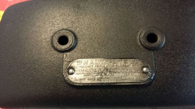

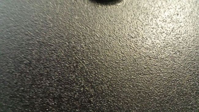

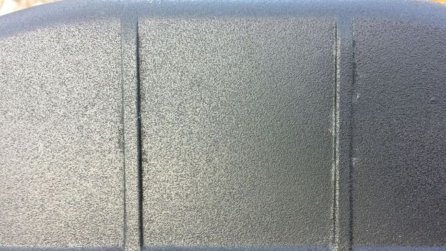

El amigo Miguel Cemsak me escribio y pado la siguiente informacion:
te diré que paseando por el foro hace un tiempo encontré un artículo que me apasionó pues trataba de como obtener un acabado lo mas similar posible al original de la pintura aplicada a la cubierta del regulador de voltaje de un MB o GPW. Creo haber hallado la forma después de haber probado varios procedimientos con mayor o menor éxito pero siempre sin alcanzar algo que me contentara.Ahora sí parece que he logrado la manera de acercarme lo suficiente al ideal como para poder comentártelo, tal vez por tu lado hayas llegado a igual puerto ,si fuera así mejor aún pues nos daría la pauta de que estamos en buen camino.bueno ,te comento el resultado,como Uds comentaban en el artículo que se trata de una pintura rugosa mas no troppo, estuve a un milímetro de probar con el espolvoreo de óxido de zinc (S i, así se llama ,éste se utiliza para fabricar la lija que conocemos de color gris,es un abrasivo que se usa mucho ,es de diferentes graduaciones como podés apreciar en los papeles de lija) ,pero encontré la solución práctica y creo definitiva por su eficiencia ,se trata de un aerosol de pintura negra semimate para formar una pelicula antideslizante en escalones y otros lugares donde quier as evitar patinazos, esta pintura la consigues en cualquier pinturería que se precie de bien provista,es de facil aplicación y no supera en mucho los 100 pesos.

Notapor m606paz » 29 Oct 2015, 21:50
Miguel
Gracias por el dato y por las fotos!
Me parece excelente y el mejor de los metodos que se han probado hasta ahora! Lo felicito!
Voy a buscar el producto y efectuar con este el trabajo de pintura de mi regulador!
Nada que envidiarle a uno original!
