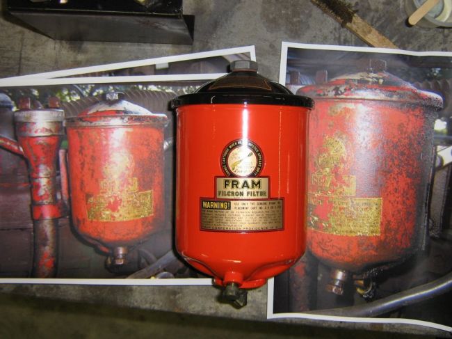

Este filtro es de cj2a no? me vino con el motor mb
En la semana tengo que traer un motor gpw que consegui y veremos cual esta mejor (espero el GPW)

El filtro de aceite parece más pequeño que el original, podria ser de CJ.. :roll:
