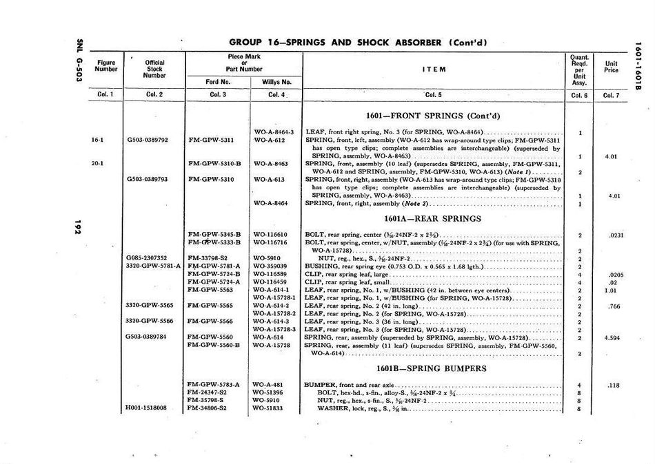

En la pagina 190 del Manuel de Partes, esta el diametro interno ID y externo OD del Buje.... :wink:
OD 0.753 ID 0.565 Long 1,68 (todo pulgadas! )

Como dice el Amigo Charlie, la primer mejor inversion en un jeep son sus manuales! :wink:
Vladimir, aqui en esta hoja donde dice Bushing

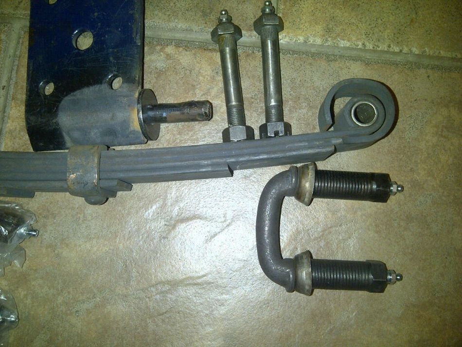

chicos,

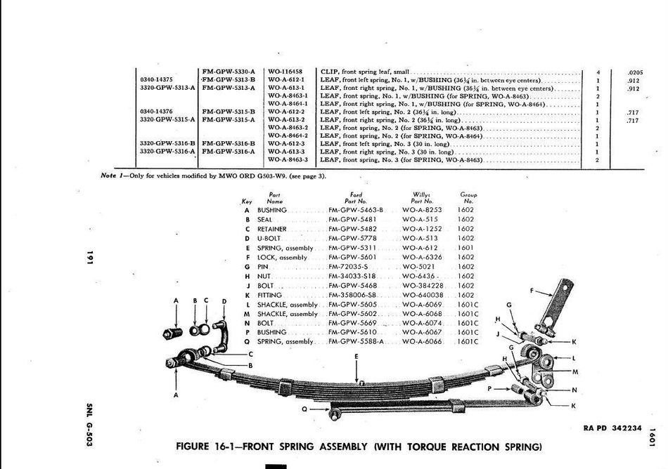

alguien tiene las medidas de los bulones que agarran los elasticos, tengo de varias medidas, se que los del TRS son de 2 medidas diferentes pero no encuentro en el manual de que largo son
BOLT WO-384228
BOLT A-6074
Tambien me confirman si estan bien estas medidas de los otros bulones
A-116711 (delantero derecho con tuerca) largo 2 3/8 (pulgadas)
A-116610 2 3/8
A-116716 (con tuerca) 2 3/4
los 4 primeros son nuevos, los oscuros de Ron los claritos de Añasco (tiene un error, la rosca es mas alta que el cuerpo donde calza el buje por lo que hay que bajar la rosca para cuando se introduce en el buje no lo deforme, me lo dijo hoy el tornero que se lo deje para que me haga los bujes de los paquetes traseros)
Notapor m606paz » 16 Ago 2012, 22:49
Hace dos horas que rastrillo la web buscando las medidas que necesitas y no encuentro nada... :x
Cuanto sobresale la rosca cuando los presentas en las cunas?
Eso te daria una idea cuales son cortos y cuales largos... :roll:
Notapor vladimirsinisi » 16 Ago 2012, 23:37
Yo hace varios dias que los estoy buscando :evil:
sobresalen bastante, los cortos que van atras y adelante a la derecha los tengo ya identificados pero los del TRS al no tener la pieza A6326 no sabria bien como queda pero los presento en el TRS y todos son largos :evil: mañana saco una foto para que vean cuanto sobresale, lo raro que los compre en lo de Ron :shock:

Notapor pascualmattera » 17 Ago 2012, 12:00
los tornillos que tienen lubricacion
lo ideal es que la parte rectificada compete lo mas posible el largo del buje
la rosca debe pasar el soporte del elastico lo suficiente para que llene la tuerca y quede lugar para su correspondiente chaveta
supongo que si el ancho de los elasticos son iguales los cuatro tornillos deben
ser iguales salvo que los soportes tengan otro espesor
espero se entienda

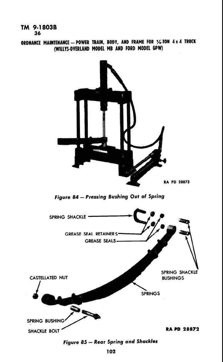

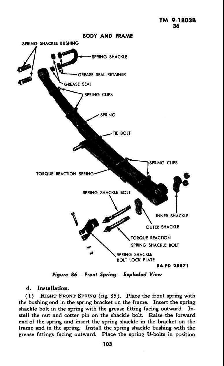

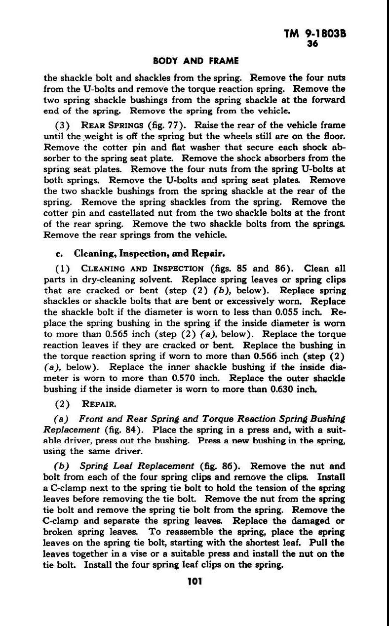

Notapor m606paz » 17 Ago 2012, 20:11
Adjunto unas paginas del TM 9-1803 B
