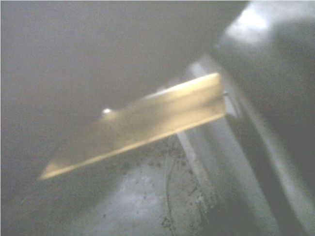

Por lo que probamos y con lo que tenemos de herramientas planchando queda horrible.
El segundo trabajo muestra como se hace, en forma super facil, el volado que lleva. Lo que te marea es que no esta hecha la misma figura que en las primeras fotos, sino solo una recta. Pero este accesorio hace la panza hacia afuera con la posibilidad de hacerlo con cualquier figura que desees sin cortar.
