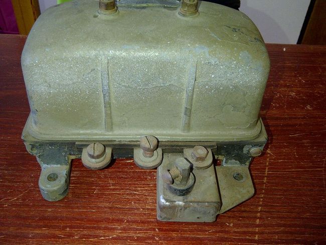

Bueno, conseguí estos reguladores para mi MB:
Este es un Autolite de 6 Voltios y 40 amperes, (años 1941-1942) y es el que le voy a colocar a mi MB, es liso sin costillas, junta de corcho y sin tapón de desagote. Le falta una tuerca en la parte superior y trajo dos condesadores adicionales que se ven en el exterior que tendría que ver para que se los pusieron.
Y este otro es un Autolite de 12 Voltios y 25 amperes, que me lo traje como repuesto alternativo, por si algún día decido pasarlo a 12 Voltios, aparentemente, los colocaron en camiones Dodge y en algunos Willys guerreros que venían equipados con equipos de radio mas potentes, este es un dato que me dijo el vendedor de USA, habria que chequear esa información. Es de la misma época del anterior (1941-1942)

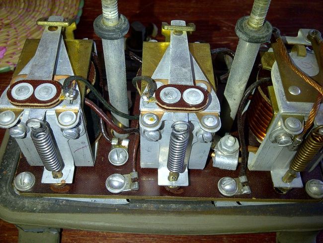

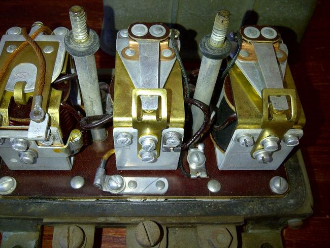

bueno les comento que mi hermana me trajo el regulador, es un LATE no corresponde a mi forsito pero es lo que consegui :oops: creo que esta en muy buenas condiciones.
van fotos y consulta al mismo tiempo:
que es ese condensador ( creo que es eso :? ) cuadrado?
vladi
Notapor vladimirsinisi » 10 Nov 2012, 19:31
otra duda que me surge es el numero de serie 4203B y por lo que vi el late es 4203G alguien sabe esto?
Notapor m606paz » 10 Nov 2012, 19:31
Esta muy bueno Vladimir! Felicitaciones!
Septiembre del 44.... asumiremos que es un reemplazo ya que fallo el instalado por Ford en tu GPW!
Eso en una de las terminales.... NI idea! :?

Notapor vladimirsinisi » 10 Nov 2012, 19:34
Gracias Mariano,
esa terminal es desmontable, o sea, esta agarrada con uno de los 3 tornillos
Notapor ecn1960 » 11 Nov 2012, 21:08
Debe ser un filtro, para que no meta ruido a la radio, los llevaba en varios lados.
Notapor m606paz » 12 Nov 2012, 07:38
ecn1960 escribió:Debe ser un filtro, para que no meta ruido a la radio, los llevaba en varios lados.
Debe ser algo agregado pos WWII... no he visto nada parecido en los manuales en ese lugar... :roll:

Notapor vladimirsinisi » 12 Nov 2012, 12:03
Notapor m606paz » 12 Nov 2012, 12:43
Es lo mismo!! :shock:
1. Nabholtz shows as Type I suppression ending in Dec 43 with MB serial # 289001. Here is a list of filters that you need for the Type I Suppression.
WO-A-1287 filter, mounted to dash side of voltage regulator
http://www.g503.com/forums/viewtopic.php?f=4&t=67164
