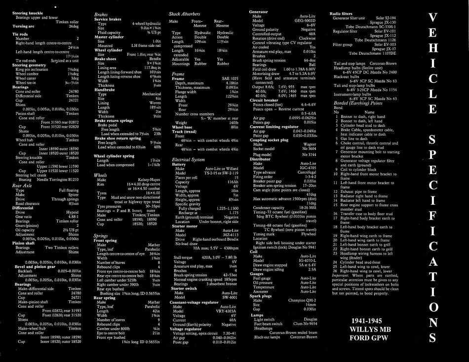

Notapor vladimirsinisi » 13 Nov 2012, 19:42
Encontre este cuadro con datos interesantes, uno de ellos son las distintas marcas del regulator filter del sistema radio filter ;)
tambien como dato interesante estan los puntos de anclaje de los bond straps :shock:
espero les sea util
