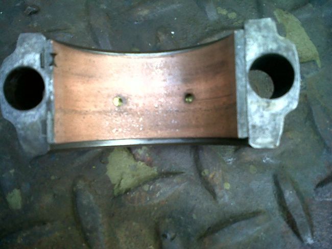

Llegamos a los finales y lo unico que falta es el ajuste de los metales o cojinetes,como quieran llamarlos.Aca lo unico que hay que tener en cuenta es el juego vertical de los cojinetes en las bielas y eventualmente las bancadas.Supongamos que la presion de aceite en caliente y regulando baja a 5 o menos,y al acelerarlo no llega a 15...entonces podemos chequear por supuesto sin el carter,.. el juego que tienen.¿Como? Presionamos desde la tapa de la biela hacia arriba y abajo todo el conjunto de biela y piston,seguramente van a ver que hay juego vertical y por supuesto axial,este ultimo es el que tiene que quedar.Vamos sacando las tapas de las bielas para ver el estado de los muñones del cigueñal y los cojinetes.Ajustar las bancadas es mas dificil,pero con las bielas colgando tambien podemos presionar hacia arriba haciendo palanca y verificar.
El estado de los cojinetes es muy importante,o sea tienen que tener un desgaste parejo y sin rayones, alguna marca si.Lo que vamos a ajustar es solamente el cojinete de la tapa de las bielas y las bancadas. Vamos a utilizar papel españa colocandolo entre la base del cojinete y la tapa asi :
Estos cojinetes 0.40 .. por lo menos..
El papel españa en el centro y con los bordes redondeados,cuanto mas largo mas ajusta,lo ideal asi y si hay mucho juego 2.Espesor: segun lo necesario.
Asi queda bien centrado.
Es laburo porque hay que probar ajustando y girando al menos media vuelta el motor porque la tendencia es que los muñones se ovalan y si bien parece que quedaron ajustados al girar el cigueñal..., si se pone muy pesado hay que : o acortar el papel o colocar uno mas delgado.Para las bancadas igual primero ajustar estas y despues las bielas.El juego axial de las bielas tiene que quedar estando la biela abajo,en el medio,o arriba.

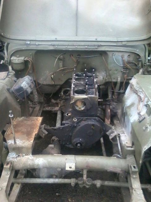

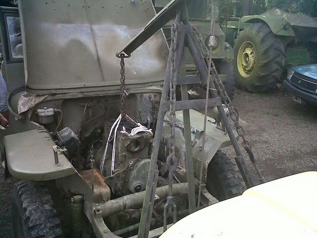

Vamos a sacar un motor de un MB,en este caso el de Tito Canale,tuvo problemas en la ultima camisa,que por otro lado tenian rayones de los pernos de piston por estar mal armado cuando lo compro,lo acomode y siguio andando desde el 2009 +-.
Lo primero que hay que hacer es desconectar la bateria y sacarla.Despues desconectamos los terminales de los cables de las luces y sacamos el frente completo con las opticas .A partir de ahi nos queda mas comodo trabajar.
Desarmamos , > bocina,filtro de aire,multiple de admision y escape,tapa de valvulas,carburador,distribuidor,burro dinamo,bomba de agua,filtro de aceite y desde ya aceite,agua del radiador y radiador completo con las mangueras,tubo de carga y varilla de aceite.y despues la tapa de cilindros.
Ven, falta la polea,es mas comodo sacarla en este momento.Ubican 3 o 4 tacos en las cubiertas para frenarlo y el jeep en tercera, con una stilson o tubo si tienen en el sentido contrario a las agujas del reloj desenroscan la tuerca,la chabeta la quitan despues de sacar el motor.
Desengrase del motor, sopleteada con nafta,y empezando a sacar todos los esparragos.
Una vez ubicadas las sogas hay que tensar el aparejo y despues > ,los dos tacos de goma delanteros del motor completos o sea los 8 tornillos, los tornillos de la campana,primero los de abajo,despues los de arriba, y al final los del medio.
Y... Voila !!!
Esta nena mecanica me iba dirigiendo paso a paso,desde otro lugar porsupuesto !
Quitan el embrague completo,el carter queda.
Sacan la chabeta de la polea.
Y a la rectificadora,tambien fueron dos tapas para ver cual es la mejor.
