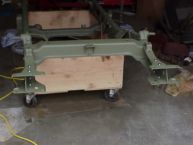

Los elasticos de GPW , aparte de tener el bisel longitudinal http://foro.aacvm.com.ar/viewtopic.php?t=32& , tiene en los extremos dos cortes como se ven en la foto.
Tambien son diferentes los clips, pero bueno, si son los que tenes... adelante!

Tambien tenes dos mensulas laterales que no corresponden y los pernos de los soportes inferiores de elasticos no llevan tuerca , llevan una chaveta .

Una cosa es el soporte de amortiguador que es la foto que subí, fijate que el extremo del perno no es roscado sino que va con una chaveta, es como lo ves en la foto, las mensulas que te digo son esas dos laterales que tenes entre el sop de amortiguador y el travesaño de apoyo de la ametralladora .
