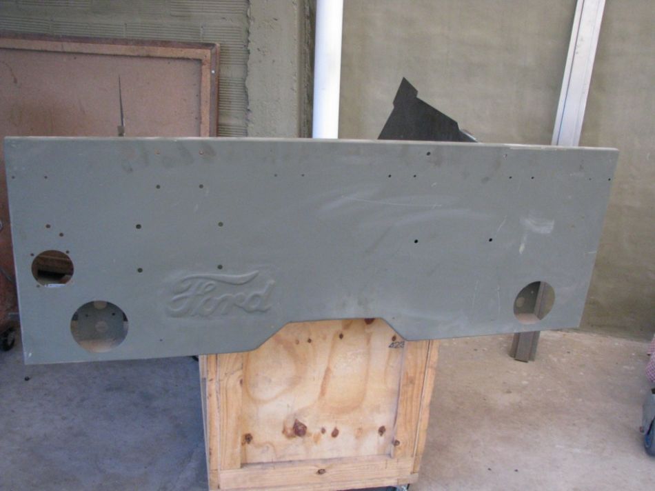

Notapor cskuarek » 14 Dic 2012, 09:41
Bueno ahora si viene lo mas dificil: que hago con el logo Ford del panel trasero,:
1- viendo ebay esta carisimo por las ofertas que hacen
2-encontre este Sr, que estampa y hace las cajas de las Ford F1, http://articulo.mercadolibre.com.ar/MLA ... esanal-_JM que opinan? no se el precio del estampado.
3-sigo y espero que aparezca
4-lo mas loco que me dijeron es que se los de a un artesano que hacen con martillo y un tipo cincel
Espero opiniones

Notapor m606paz » 14 Dic 2012, 10:26
Ojo Carlos, escuche en alguna oportunidad , que el estampado Ford de la F1 es menor al tamaño del que lleva el GPW... :roll:
Notapor cskuarek » 14 Dic 2012, 14:50
Mariano
me conestaron y dice:las medidas de la estampa son 22x9.5 mas o menos

Notapor m606paz » 14 Dic 2012, 15:26
Por ahi alguno que tenga un GPW nos puede pasar las medidas... :roll:
Mientras tanto, deje la inquietud en G503.
http://g503.com/forums/viewtopic.php?f= ... 2#p1257112
Espero me entiendan!! :lol:
Notapor charlie s. » 14 Dic 2012, 18:45
EPDC no habia colocado un "FORD" en el panel trasero ?
Por que no le preguntan ?
Notapor m606paz » 14 Dic 2012, 19:57
Pero Carlos, me parece lo tenia del panel de GPW que tenia en el body original...
Notapor cskuarek » 15 Dic 2012, 15:57
Re: How would you repair rusted through Ford script panel?
by signsup » Sat Dec 15, 2012 7:36 am
The logo on the rear panel appears to be about 7 1/2" wide by 3 1/2" tall.
:P :P :P
Estamos mas cerca...

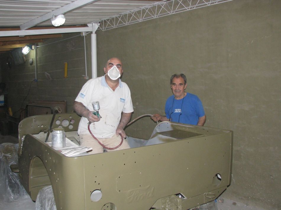

Notapor cskuarek » 19 Dic 2012, 07:54
Miren este sitio que esta en francia en donde me ofrecen el logo
