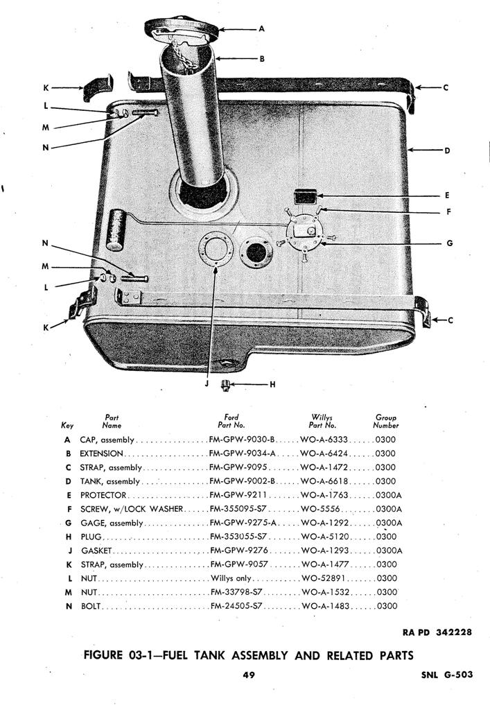

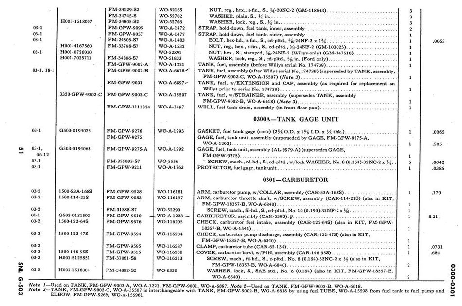

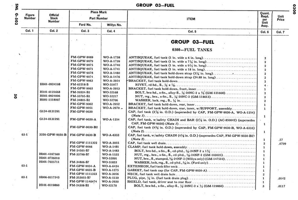

Comienzo este post adjuntando del manual de partes de febrero de 1945, los parrafos correspondientes a la descripcion del Tanque de Nafta y los accesorios para montarlo.
Tambien tendriamos tres tipos de tanque de combustible,que seguramente Charlie,Charly y Dany podran agregar datos:
Un primer modelo, de boca de carga chica
Un segundo modelo de boca carga de carga grande
y un tercer modelo, que es igual al segundo, pero con el filtro de nafta ceramico incorporado en el interior del mismo. Es cuando se deja de utilizar el filtro de nafta en el Firewall.
Saludos :D

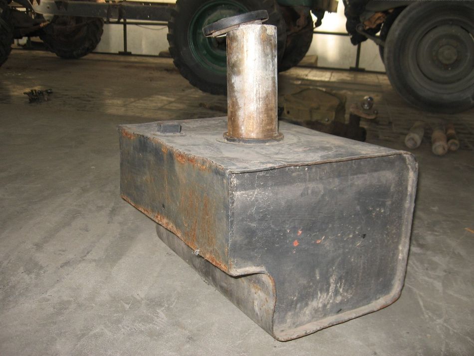

Notapor Macario » 19 Nov 2010, 10:09
Correcto!
Este es el de bocha chica
En este momento yo tengo uno de boca grande, pero en condiciones deplorables. No creo que se pueda recuperar.
Alguien conoce donde fabrican tanques de nafta (bien hechos) con las medidas correspondientes a los modelos?

Notapor Macario » 19 Nov 2010, 13:59
El tema es que mi tanque es el de boca ancha y tiene mucho oxido. Ademas, creo que lo cortaron y tiene parches remachados.
quizás safa...

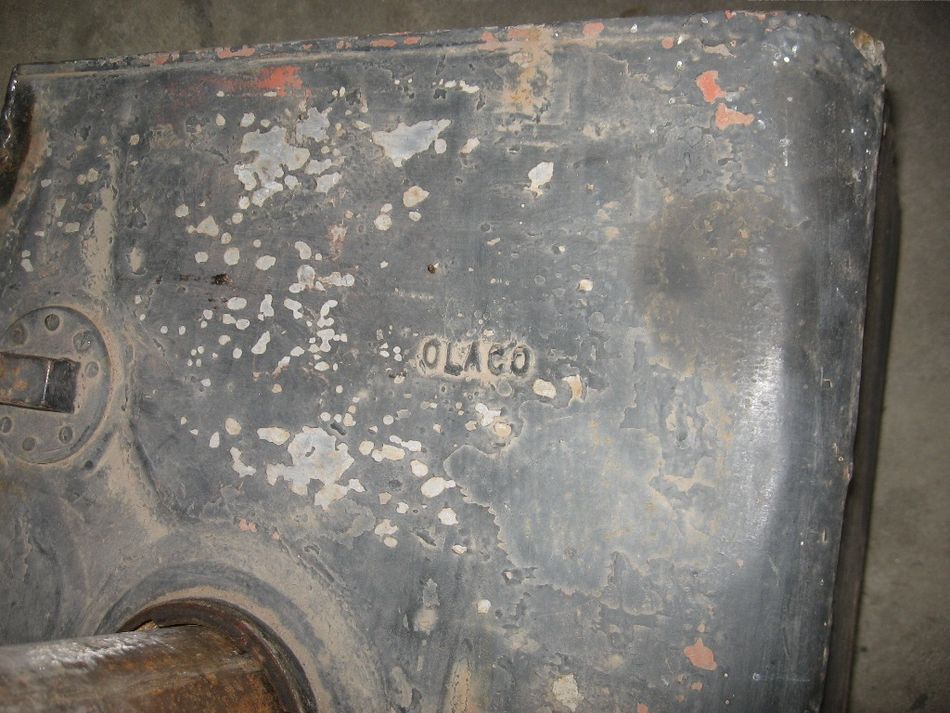

Notapor m606paz » 20 Nov 2010, 11:44
Macario
Mi tanque esta en una situacion similar
Tiene la marca estampada original...
Pero tiene un faltante.....
...que hay que reconstruir... :roll:
