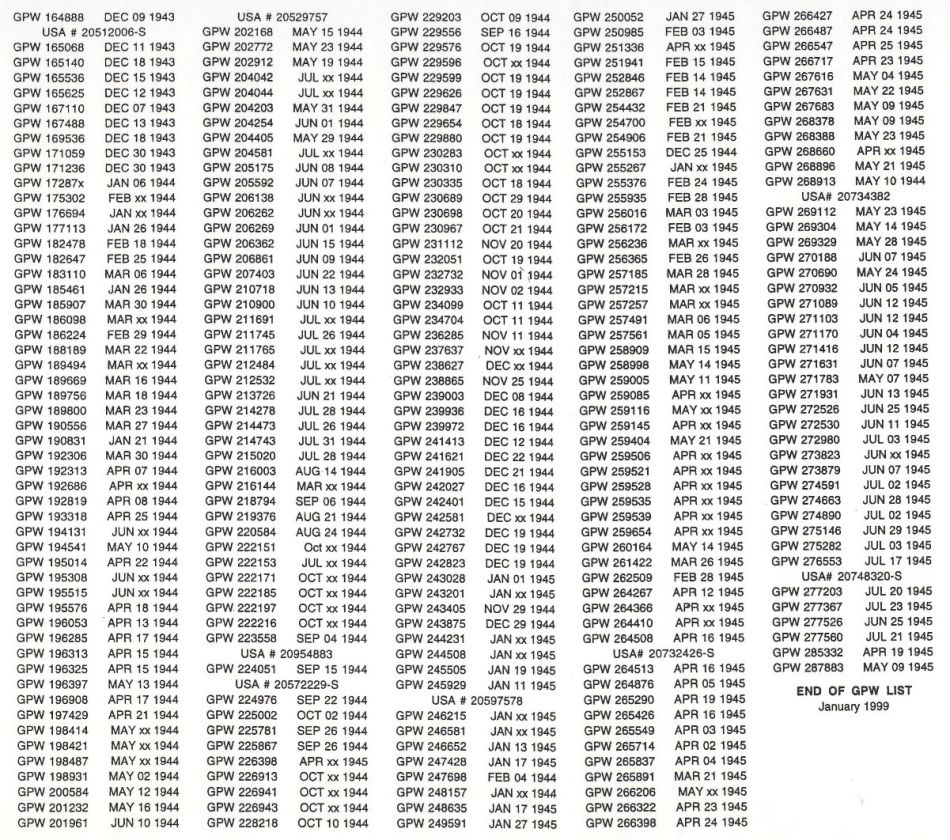

Estas paginas corresponden al libro All American Wonder , de Ray Cowdery.
Me parece que falta una pagina..

Primo Mariano, esas páginas del AAW tienen varios errores. En G503 la han comentado muchisimo y lo mejor es contactarlos a ellos (no me acuerdo quien era el experto) para que te den más datos. Aproximación del número de capot, fabrica, día, etc

Diego escribió:Hi Mariano,¿No habra que sacar del NI ESTAMPADO EN EL CHASIS el DOD ?
Te lo comento para los que toman como referencia como Leo por ej los posts.
Abz
Por lo que llevo leyendo con respecto a este tema, es que los motores se cambian, pero no los chasis , por eso si el body, no tiene numeracion en el gusset ó en la placa de datos de la guantera, en la mayoria de estos casos, terminan fijando el DOD en base a la numeracion del Chasis.
Una vez determinado esto, en la base de datos de G503, hay que buscar el numero de chasis que más se aproxime al nuestro y ver que averiguaron, y eso nos llevara a encontrar la fecha más cercana y en base a eso, ver que partes nos faltan de ese modelo.
