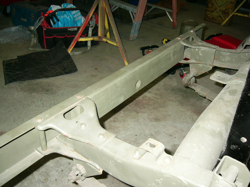

El titulo de este tema se refiere a la madera que se instala dentro del paragolpes y ocupa el espacio entre los dos largeros del chasis.
Creo que en All American Wonder hay una reseña del por que de esta madera, pero ahora no lo recuerdo. :roll:
Notapor m606paz » 16 Ene 2012, 18:14
Este año tengo que arreglar el chasis del MB y una de las piezas que no tengo es esta madera :cry: ...
Ahora bien, algunos post de G503 me desorientan ya que parece ser que Ford lleva la caladura interna y Willys NO.
Puede ser asi?? :roll:
Y la otra duda es: el canto contrarios al paragolpe, media caña ó chanfle a 45º ???? :roll:
Dany, Charly , Charlie y demás Popes de estas latitudes que pueden comentarme al respecto?
Madera Dura ó Blanda?? Alguna en particular??
Gracias y saludos :wink:

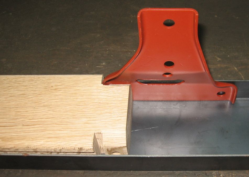

front bumper filler
Notapor Diego » 26 Ene 2012, 14:38
HiMariano,a mi me parece que una buena madera para el refuerzo podria ser de viraro,es quizas un poco mas oscura pero tiene una veta parecida a la de la foto,no es ni blanda ni dura.
Ford GPW 43
Notapor m606paz » 26 Ene 2012, 18:11
Gracias Diego por tu comentario y sugerencia!
Lo que comentas de la veta es interesante, pero el color no seria tanto problema ya que iria pintado de OD.
Del tema de la caladura interna y los cantos, recordas algo?? :roll:
Abrazo!! :wink:

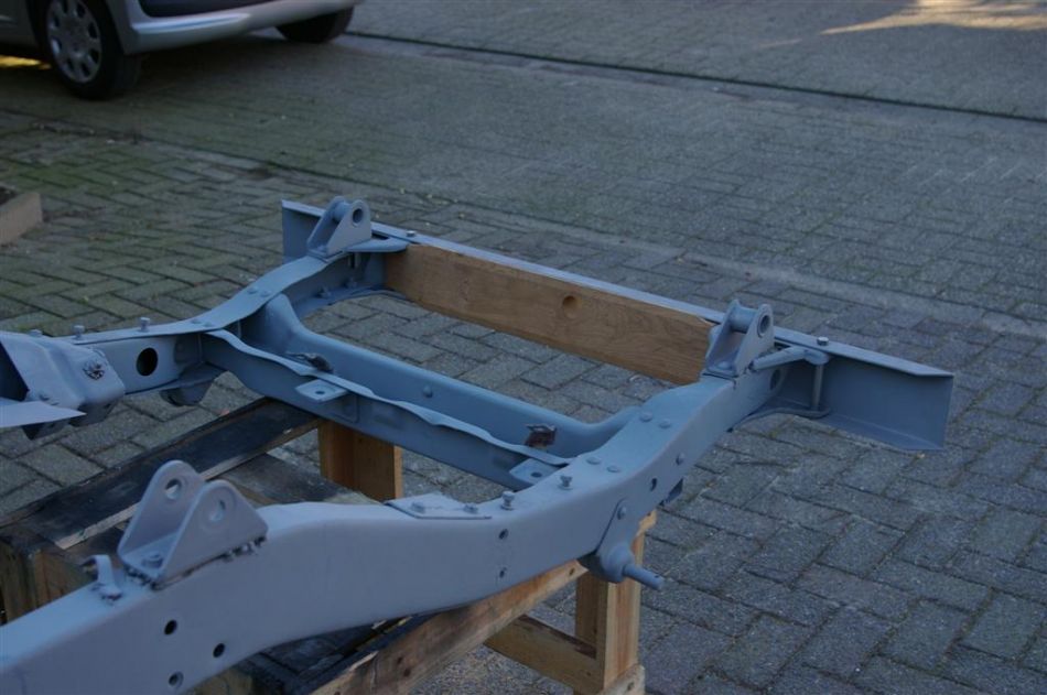

Front bumper filler
Notapor Diego » 26 Ene 2012, 22:08
Por logica la caladura interna,(salvo que sea un lugar secreto,para guardar algo,un mapita etc ¿porque no...) podria ser para evitar que la madera no conserve la humedad y se seque mas rapido sin quitar resistencia al paragolpes.Yo le cambie a Tito Canale la del M38 que era la original,y tenia la caladura,es otro caso pero vale.

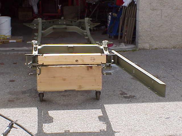

Notapor m606paz » 10 Jun 2012, 13:00
Al final, por U$S 35 y U$S 40 de envio compre a Ron de VintageJeepParts el Bumper Filler.
https://www.vintagejeeps.com/pc-1231-13 ... a1147.aspx
No disponia de un carpintero y material para fabricarlo, asi que creo que para mi fue la mejor opcion.

Notapor luisal1945 » 28 May 2016, 13:23
Adjunto un par de fotos del Bumper Filler adquirido en USA.
Me paso algo parecido a Mariano, no tengo herramientas para hacerlo y tampoco encontré un carpintero voluntarioso que me la haga.
Imagen20160528_130506 by luis alvira, en Flickr
Imagen20160528_130456 by luis alvira, en Flickr
https://flic.kr/p/GFt5uC https://flic.kr/p/HB7EHB

Notapor ecn1960 » 28 May 2016, 19:07
Buenisimo, encima es de roble!!
Re: Front Bumper Filler
Notapor luisal1945 » 28 May 2016, 19:14
Gracias Enrique.
No tengo claro si esta madera va pintada con el color del Jeep o queda natural como me la enviaron ?
