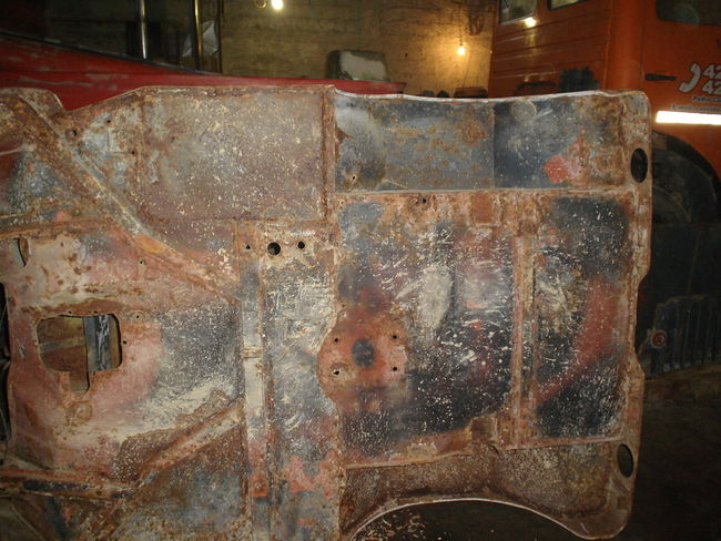

bueno para que no sea un quilombo desde ahora voy a postear los avances en este tema.
voy a subir unas fotos a modo de historia clinica del GPW, fotos que ya subi en otros temas, pero para el que no las vio vea un poco del proceso.
así lo encontre
ya en el galpon
numero de chasis
desmantelado
chasis listo para pintar
fosfatizado
2 capaas de convertidor de oxido negro
armando la T84
arenando, FFF y ETC
Bueno espero que les guste :wink:
