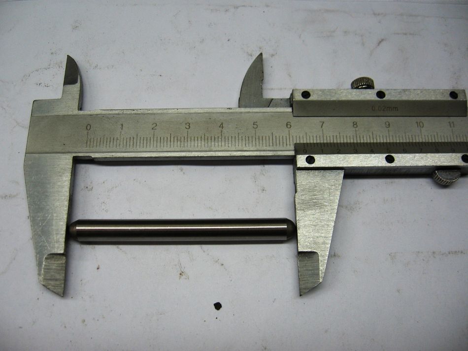

Notapor m606paz » 29 Abr 2012, 19:19
Aqui les dejo fotos del Interlock Plunger que me regalo el amigo Fulpi!
Los extremos no tienen una forma de semiesfera... por ahi con la foto se dan cuenta a lo que me refiero.. :roll:
Gracias Mario!!
