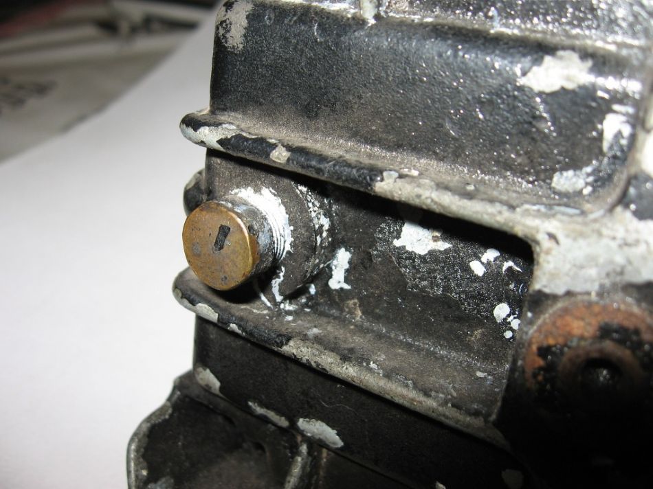

Para terminar de desglosar este tema, te dejo una pregunta ........
A qué no sabés para qué son los dos tornillitos que tienen en la base los reguladores ??? :D :D :D :D
Charlie
Notapor m606paz » 02 Sep 2010, 21:30
Hola Charlie!!
A un tocayo tuyo le contestaron esto!! :shock:
Jon escribió:Earth Strap from the Generator and I think it's called a resistor. filter ? go into the two mounting holes. no idea about the small holes Charlie
JR

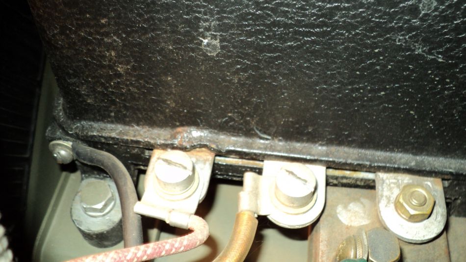

Mike Seymour escribió:Charlie, Here's the setup on My 43 MB. Your's should look about the same.
Lo conoces????? :roll: :roll: :roll:

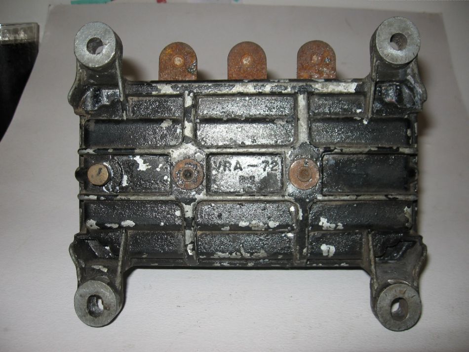

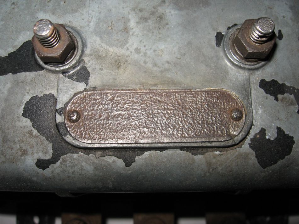

les paso unas fotos del regulador que conseguí acá,tambien tiene tapón de desagote y estaba con el plomo,o sea nunca lo habían abierto
[img][img]http://img337.imageshack.us/img337/3784/gomas670x16diego018.jpg[/img]
Uploaded with ImageShack.us[/img]
[img][img]http://img820.imageshack.us/img820/116/gomas670x16diego019.th.jpg[/img]
[img][img]http://img820.imageshack.us/img820/116/gomas670x16diego019.jpg[/img]
Uploaded with ImageShack.us[/img][img][img]http://img812.imageshack.us/img812/322/gomas670x16diego024.jpg[/img]
Tito Canale
Socio n° 132
tito canale
Mensajes: 629
Gracias dadas: 28
Gracias recibidas: 31
Notapor m606paz » 12 Sep 2010, 22:38
Hola Tito
Como estas?
Que bueno esta ese regulador!!
Por la dataplate es correctisimo pata tu MB
Tiene junta de corcho,ó goma?
Gracias por subir las fotografias!!
Notapor tito canale » 12 Sep 2010, 22:58
No me puedo acordar de que era,lo desarmamos con Diego yEceiza,nos costo bastante despegarlo,creo que era de corcho,no estoy muy seguro,la parte de adentro estaba impecable,parecía hecho hoy,pensar que tiene como 60 años...estoy tratando de encontrar una foto con el reg.abierto me parece que la borré sin querer :cry: :cry: :cry: :cry: :cry: saludos

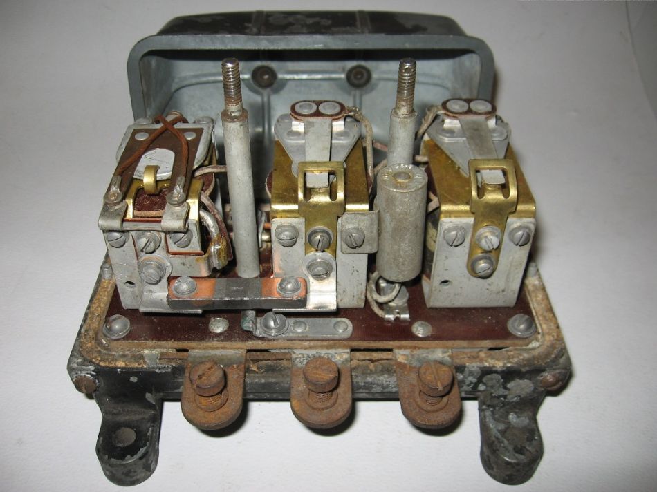

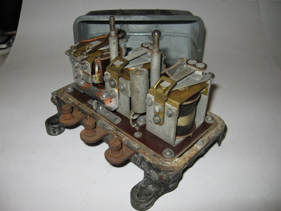

Notapor tito canale » 12 Sep 2010, 23:13
Era de goma nomas, aca encontre las fotos,las saco Diego con una Maq.con poca definicion
[img][img]http://img815.imageshack.us/img815/3411/regabierto1.jpg[/img]
[img][img]http://img819.imageshack.us/img819/9117/regabierto2.jpg[/img]
