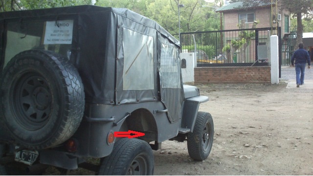

Bueno, aquí doy comienzo a lo que va a ser mi proceso de restauración del Fordcito!!! Pongo las fotos de como lo compré!!!
No saben lo lindo que quedan los dos tubos de GNC, sobre todo cuando sacas la capota...

Buenisimo Fernando,
fijate en esta foto que subo la flecha roja que indica lo que para mí está levantando todo el Body
el parabrisas corresponde a partir de Septiembre del 43, por los soportes del porta fusil.

Ahi fuí a ver lo que me marcaste pero eso forma parte del body.- Me fijé en algunas fotos y veo que este tambien lo tiene.- Fijate, si acercas la foto se ve que es igual que lo que vos me marcaste
No sabía lo del parabrisas!! Es probable que lo hayan puesto cuando armaron el rejunte para venderlos?

Notapor vladimirsinisi » 28 Nov 2013, 19:52
:oops:
eso por no tener mi body cerca :oops:
desde aca pense que era un soporte que le habían puesto, mejor una cosa menos :wink:
lo que si modificaron la chapa para poner los asientos :cry: igual eso es fácil de reparar
te fijaste si tiene la palabra FORD estampada en el panel trasero lado conductor?
Re: RESTAURACION FORD GPW 1942 SN 930 -
Notapor ferbong » 28 Nov 2013, 20:24
Jajajaja.- Menos mal!!! Ya había puesto en marcha la amoladora!!! Vos sabes que en el lugar donde debería tener la palabra Ford detrás se nota un rectangulo perfecto como que hubiese sido cortado y enmasillado precisamente en ese sitio.- Todo el panel trasero no tiene masilla excepto ese sector.- No encuentro explicación salvo que lo haya tenido alguien que no queria que se leyera Ford.-
