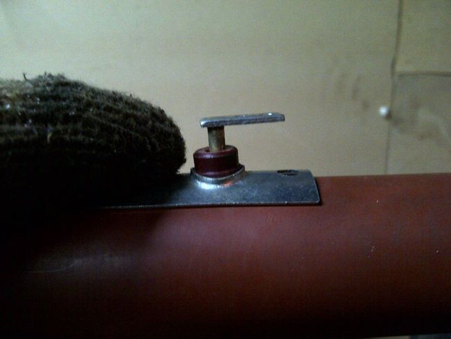

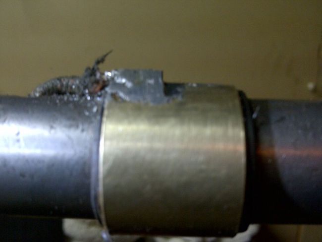

vladimirsinisi escribió:Les comento que no fue buena idea comer el buje :oops: se rajo cuando lo estaba soldando :evil: calculo que por el cambio de temperatura. lo solde con estaño y lo lime ¿se la bancara? :roll:
le hace algo que haya limado la soldadura, le saca alguna propiedad o funcion? :oops:
aca lo lime con la mola con disco fino fui haciendo varios cortes hasta el ancho del cable pero sin cortar del todo el buje.
lamentablemente cuando estaba soldando el cable escuche CRACK el buje se habia rajado :evil: lo aprete con la pinza y lo solde con estaño :roll: no se si es correcto esto. Despues lo lime para que el contacto se deslize bien y no se trabe al girar el volante.

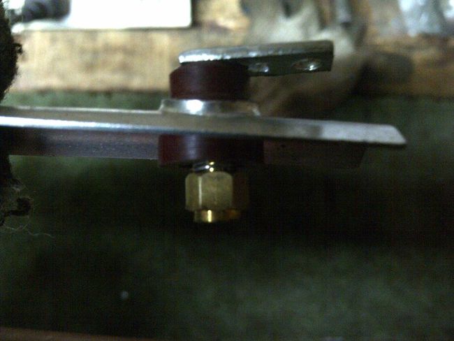

esta separacion quedaba al apoyar el contacto
lo tuve que limar
y ahi si quedo bien

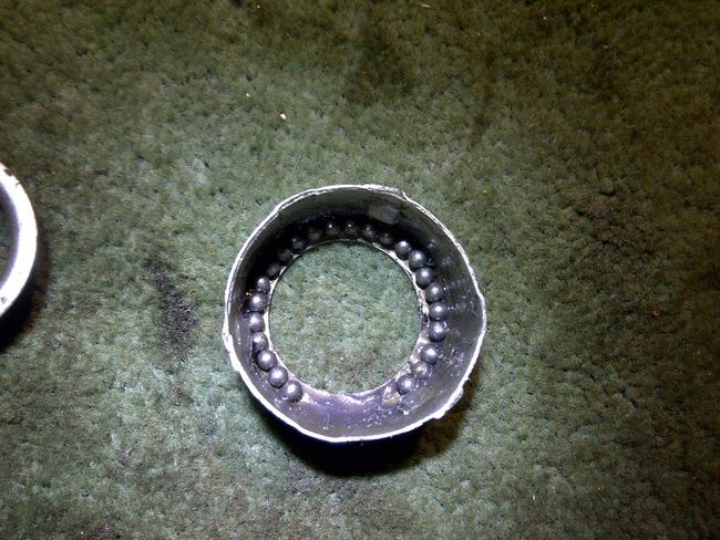

aca me faltan unas bolitas voy a ver donde las consigo :roll:
Bueno muchachos que opinan???

anda a la bicicleteria !!!!!!!!!!!
si no hay del mismo diametro juga con otro y le cabias todas
