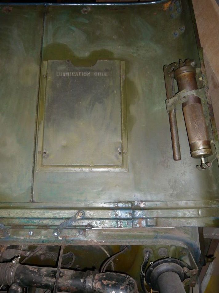

Otra consulta: si alguien tiene fotos o plano o las medidas del lugar donde se instala la guia de lubricacion. Tengo la "Lubrication Order" pero no tengo referencias visuales ni de otro tipo para instalarla en el capot...

luisal1945 escribió:Mariano. .. pudiste conseguir alguna foto de los tornillos que se utilizan para instalar la guia de lubricacion ?
Aqui encontre datos http://g503.com/forums/viewtopic.php?f= ... 01&start=0
4 Each #12-24 X 1/2" Binding Head (Phillips)
Washers #12 External Teeth
Nuts #12-24 Hex
Los tornillos serian como los del porta grasera

Notapor ecn1960 » 20 Sep 2015, 10:13
Aqui se los conoce como "cabeza tanque". El problema es que desde hace unos años vienen phillips. Hay que buscarlos......... :(

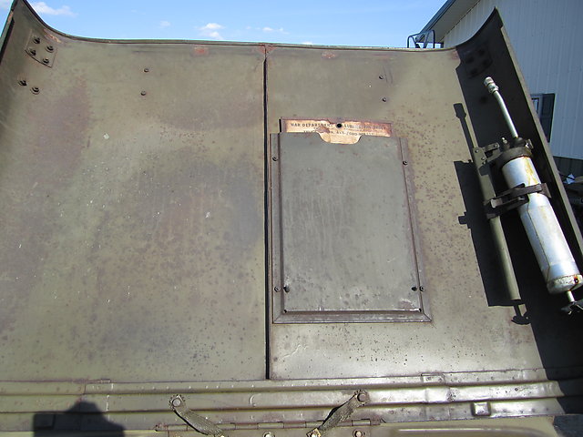

Notapor Fulpi » 09 Oct 2015, 10:21
La engrasadora colocada en el interior del capot que se ve en la foto, es la original ?

Notapor m606paz » 01 Nov 2015, 21:06
Hola Mario
A ver si esta info te orienta...
