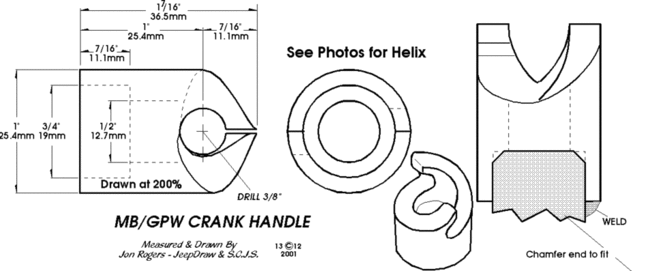

Notapor m606paz » 25 Oct 2015, 13:39
piyu escribió:Alguien podra plasmar las medidas del trinquete para el mb y gpw por favor?
Gentileza Jon Rodgers!

Mariano! gracias, me recontra sirve! pero me referia al largo en total incluido los largos de las curvas!! :?

Hola muchachos...sigo con la manija de arranque ya que encontre una..a esta te go que hacerle el trinquete pero me gustaria si me podrian pasar bien las medidas de la manija por favor...largo ancho en fin..gracias. Imagen

Notapor m606paz » 03 Abr 2020, 16:29
Ahi tenes las medidas Enrique!Imagen

Notapor piyu » 03 Abr 2020, 20:22
Graciassss Mariano..otra vez...como siempre..al pie del cañon...
