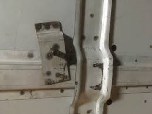

Hola muchachos, alguien conoce una dobladora que replique los dos refuerzos verticales del panel trasero de los guerreros? (estimo que MB/GPW tenían las mismas especificaciones).
Sé que no es fácil, ya que uno de los pliegues no parece ser exactamente a 90° y no es simple de hacer...
O si alguien me pasa las especificaciones (espesor de chapa, medidas y un dibujo del perfil con las medidas), también se lo agradezco.
Mi ultima opción es traer el panel entero de USA,,, pero es cariiiiiiisimo...
Abrazo y desde ya, gracias.
Alfredo

Cualquier plegadora te hará los plegados simples pero no los quiebres que tiene los refuerzos verticales...

Ok gracias Mariano, lo que necesito es hacer el refuerzo recto, los quiebres los hace el chapista después... pero viendo fotos parece que las pestañas laterales no son dobladas a 90°, los ángulos son un poco redondos, sobre todo el que no está pegado al panel trasero ... eso no es facil de reproducir...
De todas formas si alguno tiene los mm de las solapas y ancho del refuerzo se lo agradezco.
