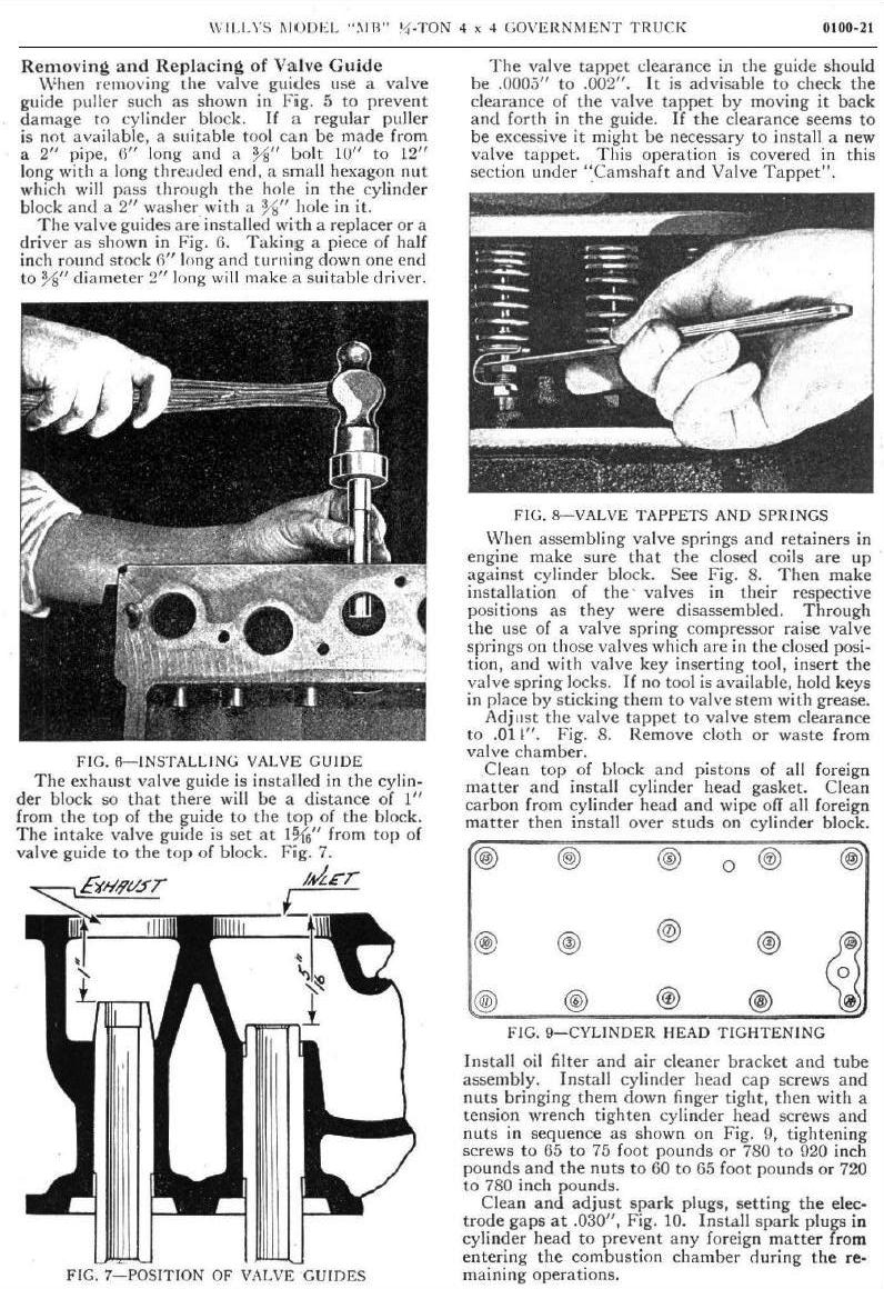

Notapor m606paz » 30 Ene 2013, 20:41
langer escribió:Que ajuste llevan los tornillos de la tapa de cilindros de un motor Willys mod.1942 ?. (Presté el manual sin retorno cuando era solidario). Gracias.
Pagina 21 del TM 10-1513 de 1942
