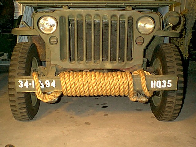

La soga de remolque es un accesorio que vemos enroscada en el paragolpe delantero , en vehiculos como el jeep y los dodge 3/4 ton.
Es un tipo de soga denominada Manila y tiene un largo de 20 pies (6 mts +-) pero para incluir la soga necesaria para realizar los lazos en cada extremo se necesitarian unos 24 pies.
En este video pueden observar la forma en que se hacen los lazos.
Con respecto al diametro de la soga, en g503 dicen que para el jeep es suficiente 3/4 de pulgada de diametro y para los dodge 1 pulgada de diametro, pero la original seria de 1 pulgada segun escribio Bob N en g503
Bob N escribió:Well, the story of tow ropes has changed over the years. AAW got it wrong with a rope to short to be useful.
We have heard from others that the tow rope should be 20 feet long...and they wer right! Yes, tow ropes were a part of issue eqiupment for WW2 jeeps. The document called for 1 inch 20 feet tow ropes. The document that listed this information was the SNL G-503 Organizational Spare Parts and Equipment for Truck 1/4-ton 4x4 Command Reconnaissance (covering ALL models GP, GPW, MA, MB and BRC):

Muy bueno tu informe Mariano, siempre quise saber los diametros. Los CCKW whitout winch o sin malacate, tambien las usaban. En las fotos de epoca las vi arrolladas en forma de ocho.
Te comento que los lazos de las puntas se llaman "gazas" en nautica. Yo estoy con ese tema tambien ya que hay un viejito en Ensenada que hace cabulleria y tengo miedo que pase a mejor vida.

Si "cabulleria" en nautica es el arte de trabajar los cabos. Un compañero me ofrecio un cabo manila de 1 1/4" de diametro. En el CCKW y por las fotos de epoca, una gaza va en el gancho de remolque, luego va enroscada en forma de ocho en el patragolpe y la otra gaza termina en el otro gancho. La verdad es que no se el largo :oops: Pensaba esnroscar el cabo, comparar con las fotos y cortar.
En el curso de Timonel nos enseñaron a hacer gazas pero no me salen muy prolijas, es preferible mandarlas a hacer.

Como comente equivocadamente en el otro post (por no haber visto este), hoy llego la cuerda de tiro (Manilla Bumper Rope), no la medí pero su descripción (de la cual dudo en largo) manifiesta 30 ft x 1” … y si realmente tuviera 30 pies debería ser de 9mts cosa que no parece tener.
No aguante y la medí…. Entre ojales terminada 7,40 mts y por lo menos 0,80 mts usado en el trenzado de cada ojo.

Como se pudo, colocamos la manila rope en el paragolpes del M606, no le queda mal pero hay que analizar su montaje pues complica la colocación de la patente delantera.

Acabo de recibir mi cuerda de remolque, la extendí y la medi: 7,80 m largo a lo cual hay que agregarle 0,65 cm en cada punta que forman el ojal.
Tienen conocimiento de qué fibra esta construida; yute, lino ?

Hola Luis, comparto lo que pude averiguar cuando compre la mia.
El manila rope, es un tipo de fibra que se obtiene de las hojas del abacá que es una especie de bananero originario de las Filipinas
