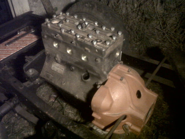

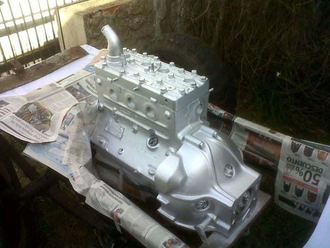

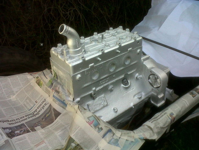

Notapor Charlie » 20 Feb 2015, 20:52
Buenas noches muchachos, hace mucho tiempo que no escribía en el post, pro les comento que continúo con el proceso de restauración, aunque lo voy haciendo lentamente y con bastante atrazo, debido a que solo puedo ir haciendo algo en la máquina los fines de semanas y feriados. Bueno por lo menos ya tengo armado el motor, pintado y colocado en el chasis, junto con embrague y carcasa, caja de velocidad y reductor, ahora debo seguir con la pedalera, completar el circuito de frenos, paragolpes trasero y delantero, Etc.... pero todo a su tiempo. Aprovecho para subir unas fotos que fui tomando a medida que iba trabajando en el proyecto, aquí van:
PREPARANDO LA CAJA DE VELOCIDAD:
Imagen[/url]
PD: Voy a seguir subiendo más fotos del proceso de restauración. Un fuerte abrazo a la distancia para todos los foristas.-

Re: Restauracion y Militarizacion Jeep IKA Modelo 1962
Notapor ecn1960 » 21 Feb 2015, 13:18
Buenos avances Charlie.
Notapor m606paz » 22 Feb 2015, 19:04
Hola Charlie!
Gracias por subir las fotos!
Que bueno que sigas avanzando, en forma lenta, pero avance al fin!
Ya casi tenes un rolling chasis!! :D
