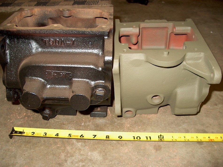

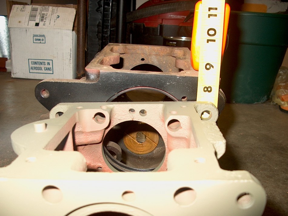

si,pero esa joroba queda si la caja t90 tiene salida lateral?,porque entre otras cosas lo mas voluminoso de la t 90 es la tapa de la palanca al piso
Re: FOTOS DE EPOCA DE JEEP CJ-2A
Notapor vladimirsinisi » 19 Dic 2013, 11:23
para mí es una T84, la T90 sin la tapa es mas alta y tendria que sobresalir
m606paz escribió:Aqui les dejo una comparacion entre ambas cajas
Notapor martinelterrible » 19 Dic 2013, 11:39
me parece que no,porque acordate que la t 90 va con el puente de la t 90...en la sede hay un gpw con t 90,el de Piero, y solo sobresalen los dos alojamientos verticales de los pernos de la selectora,y la chapa un poco bombe....si le sacas la tapa,debe quedar mas baja que la t 84 con su puente respectivo,con la tapa de la palanca
Notapor vladimirsinisi » 19 Dic 2013, 11:41
aunque viendo una T90 con salida lateral acoplada a la T18 queda a la misma altura por lo que no sobresale del piso una vez instalada en el puente
