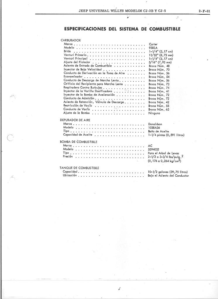

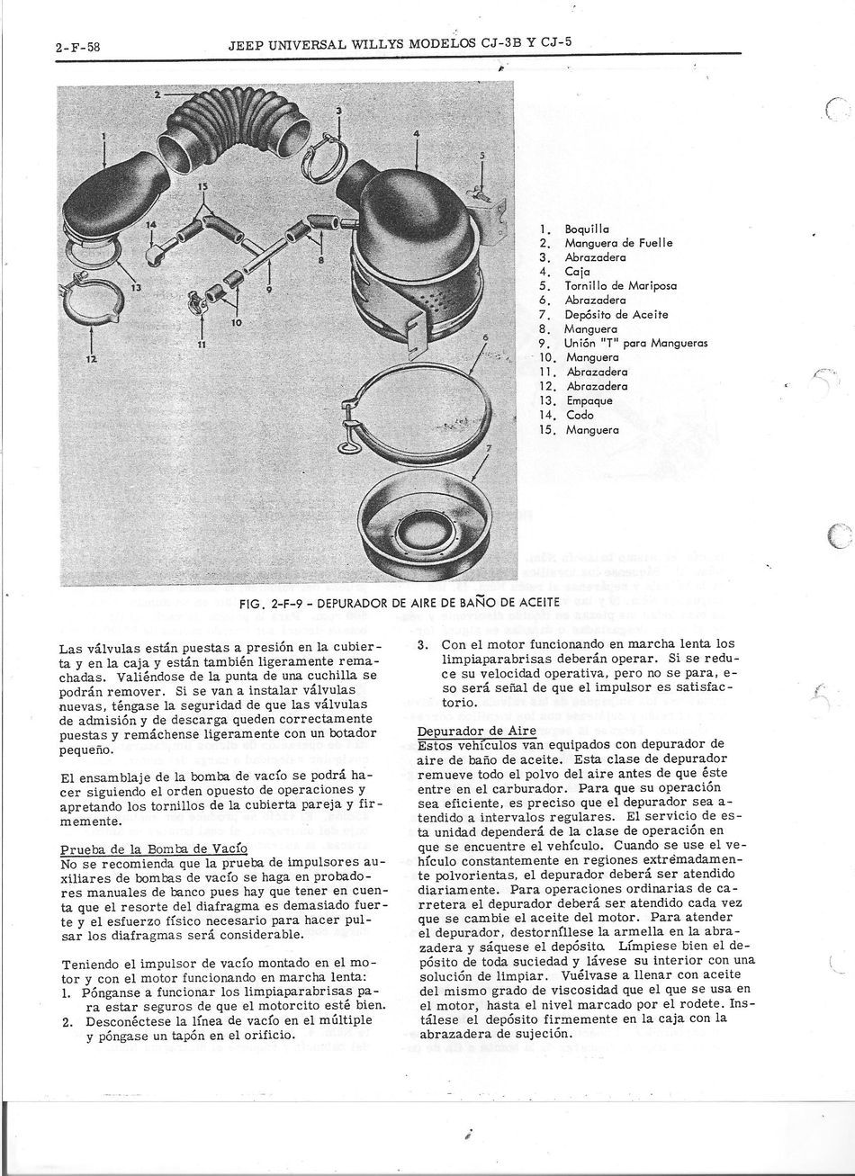

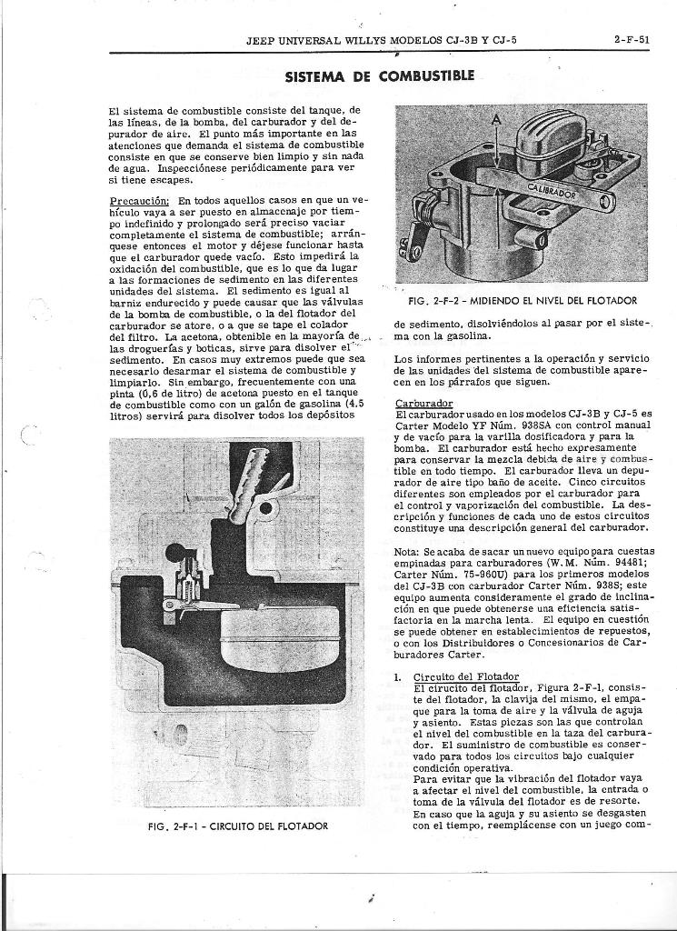

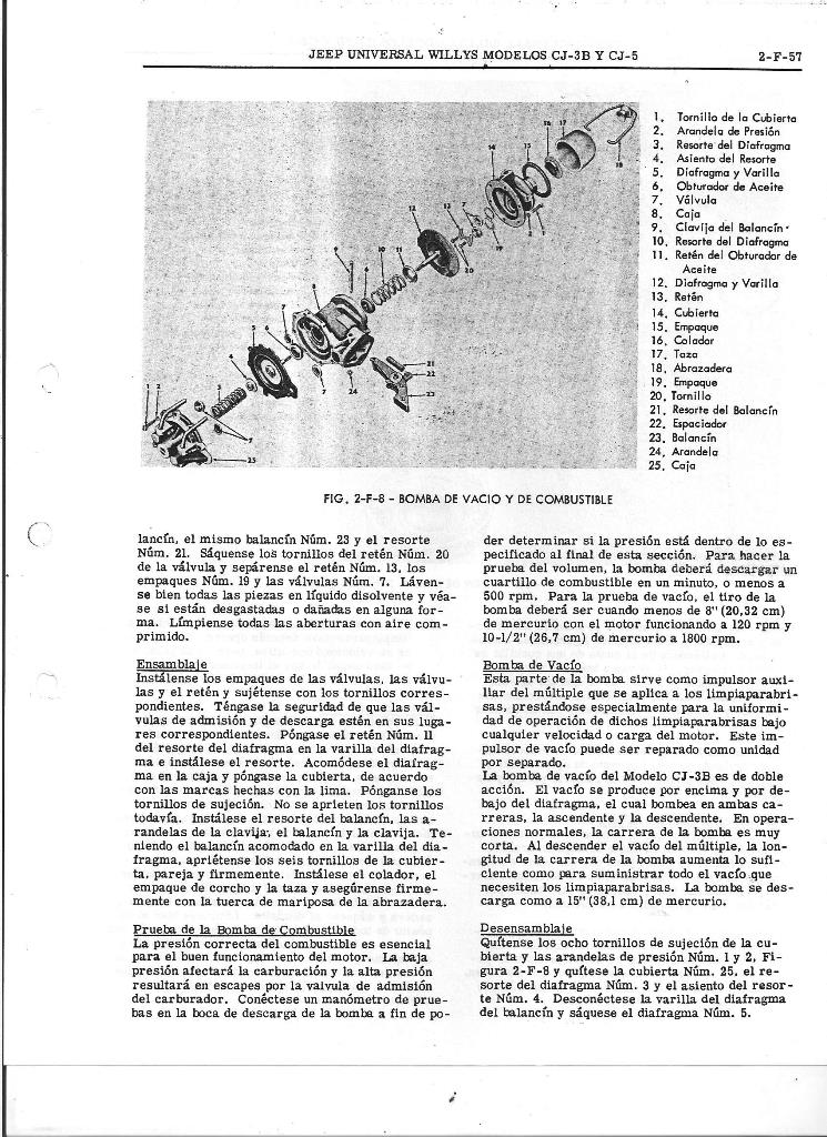

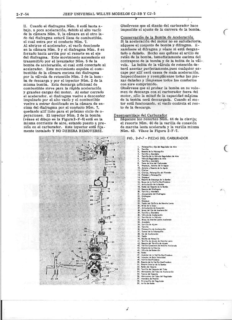

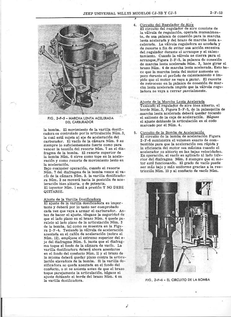

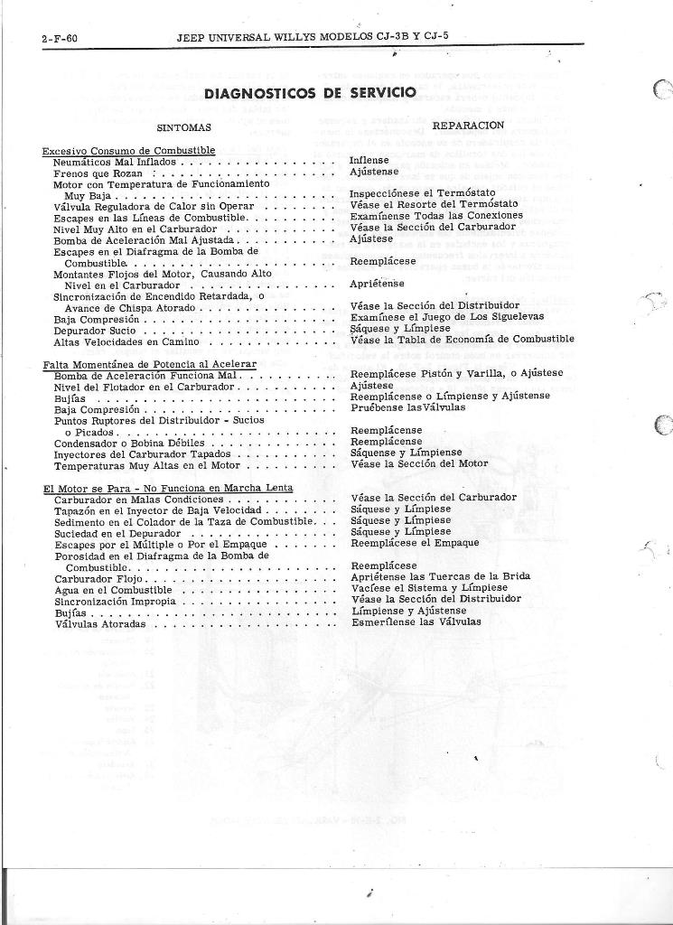

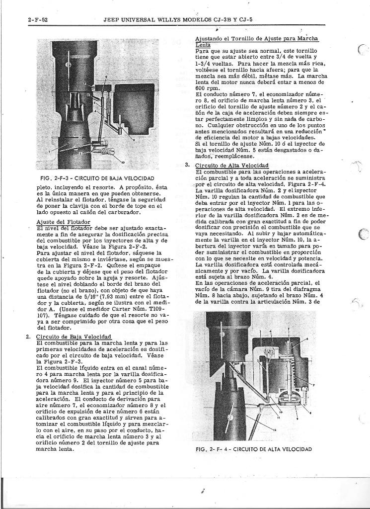

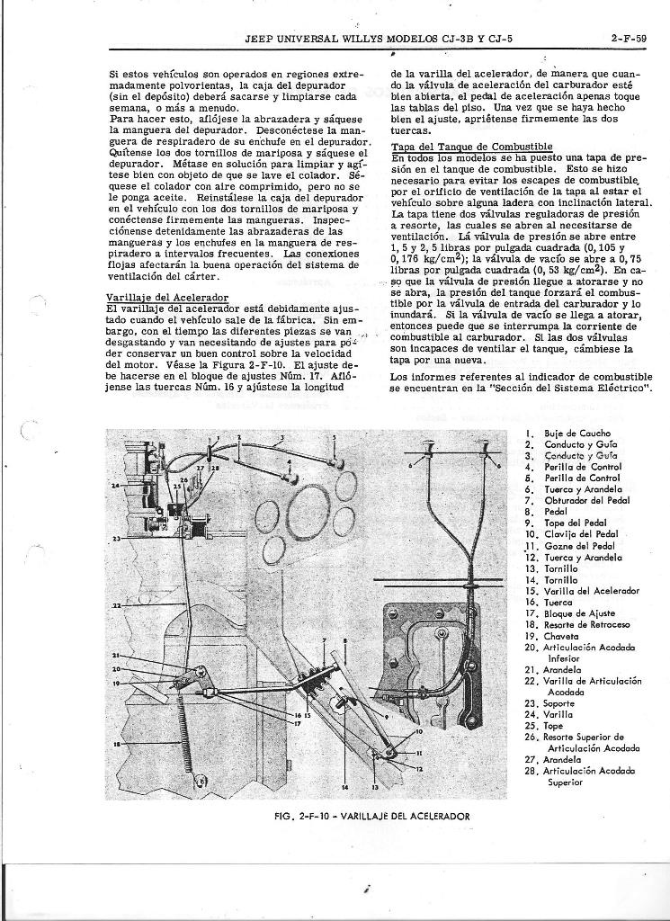

Notapor m606paz » 05 Abr 2016, 09:21
Esta es la sección del Manual de Mecanico del sistema de combustible para los CJ3B y CJ5 del año 1955
