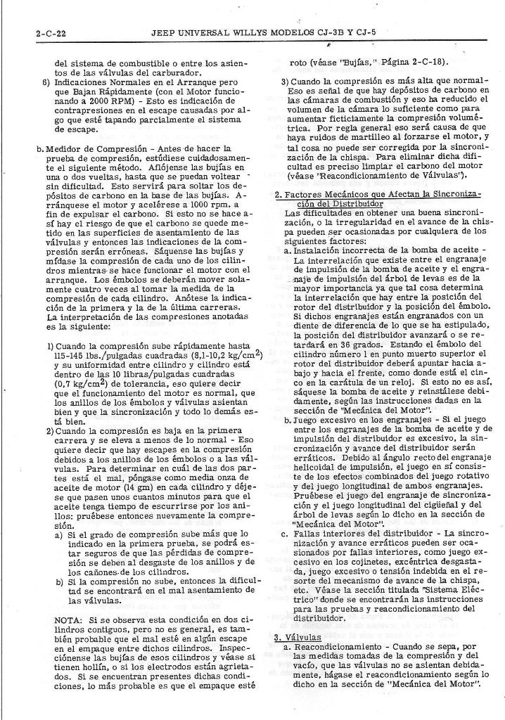

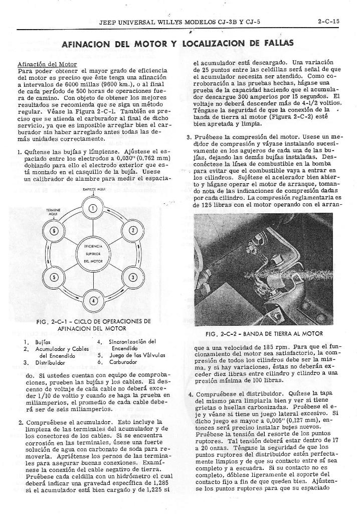

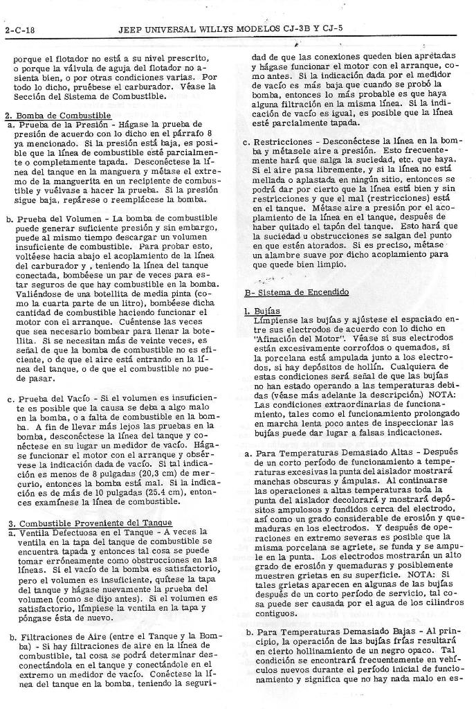

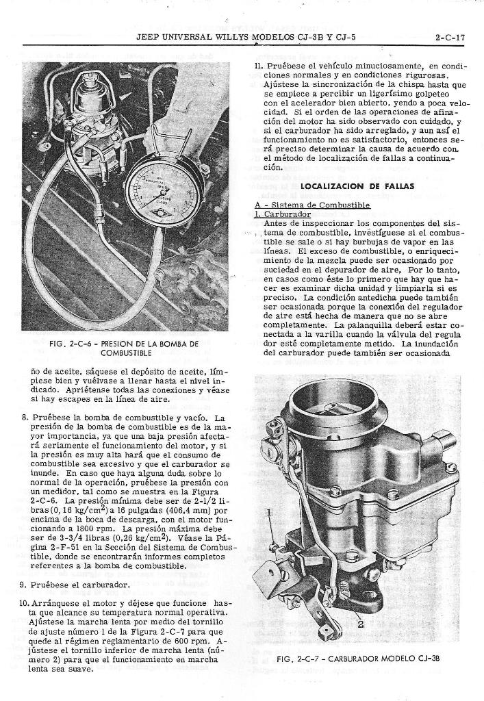

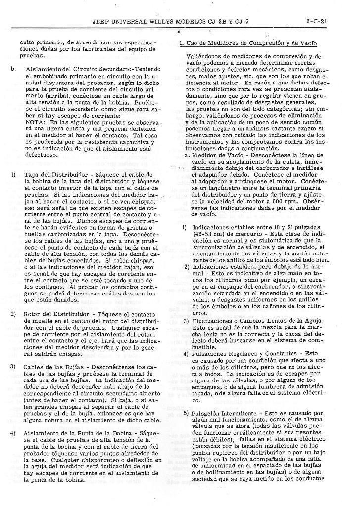

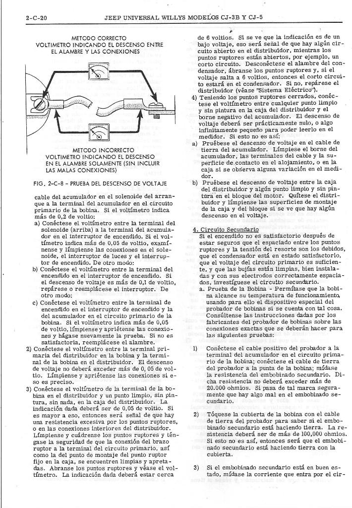

Notapor m606paz » 03 Jun 2016, 12:42

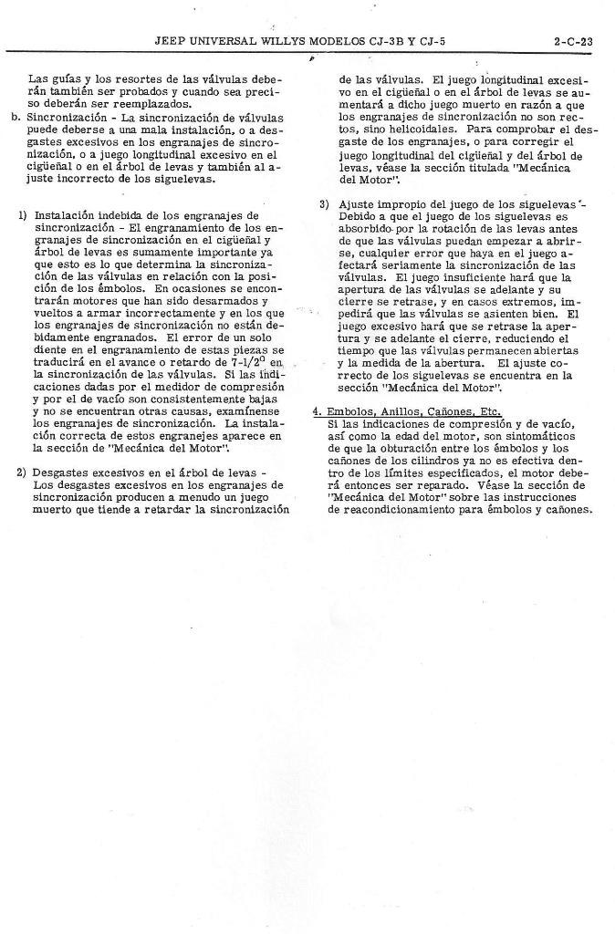

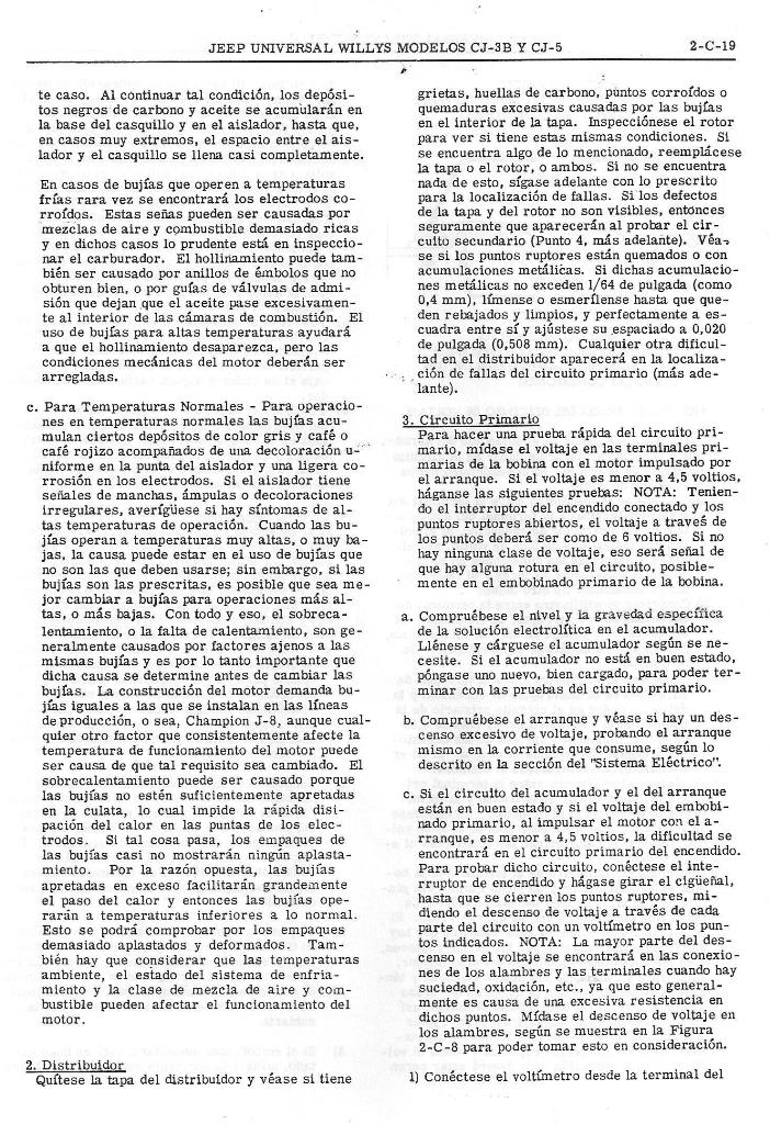

Esta es la sección del Manual de Mecanico para los CJ3B y CJ5 del año 1955
