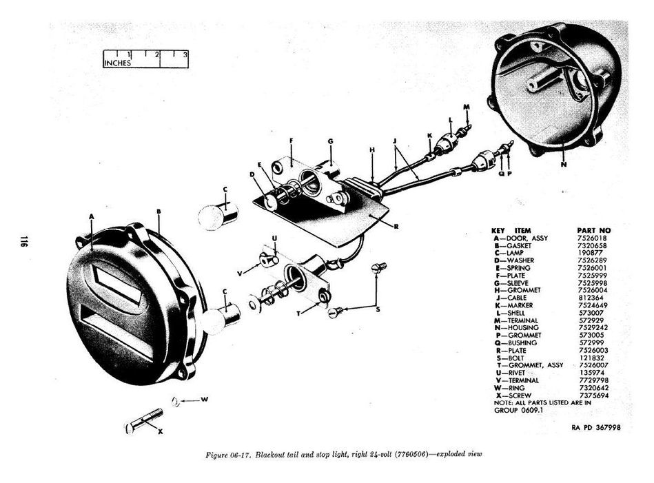

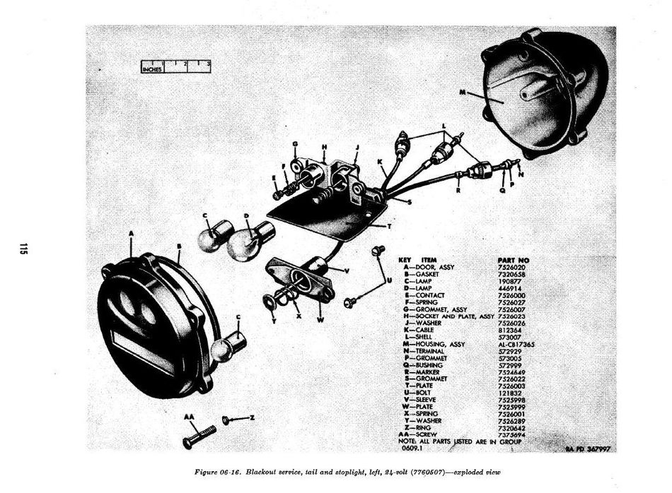

Les dejo los despieces parciales de los faroles traseros del M38.
Calculo que es el mismo para el M38A1 y la mayoria de los vehiculos de la serie M

Notapor gas08 » 08 Jun 2011, 15:42
Hola , esos faros son iguales a los del M 38 A 1 , PERO DE LOS MAS VIEJOS , en los nuevos ya tenian la luz del freno de conduccion en oscurecimiento embutida en el guardabarro arriba del faro trasero lado derecho .

Notapor roncoverde » 13 Oct 2013, 11:25
Hola muchachos, les quiero hacer una pregunta, consegui para mi restauracion de mi cj2a que pienso militarizarlos estos focos. la consulta es la siguiente, uno viene con su respectivo oval rojo en la parte superior y el otro blanco.....
A que se debe la disferencia? tambien en la parte inferior los triangulos en el rojo son dos triangulos tambien rojo y en el blanco uno solo blanco...
?que me cuentan al respecto? saludos y gracias,,,Fabian

Notapor m606paz » 13 Oct 2013, 13:16
Hola Fabian
La configuracion de faroles trasero serie M es identica en todos los vehiculos americanos de la WWII.
Mira este Post
Tenes material bibliografico ó fotos que documenten la utilizacion de este tipo de faroles en los CJ-2A?
Personalmente te aconsejaria que instales faroles originales civiles, ya que los blackout no iluminan nada y de paso lo mantenes original!
