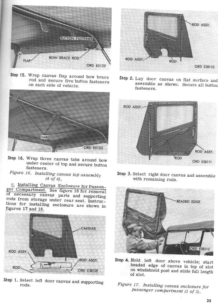

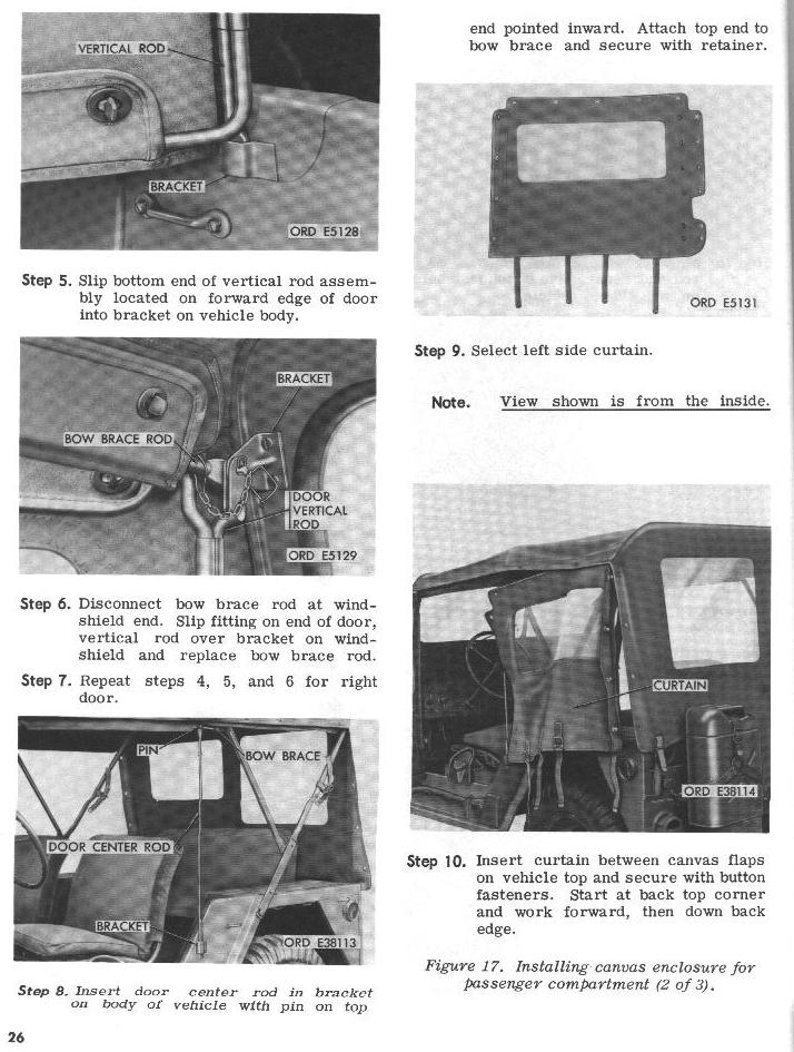

Notapor m606paz » 19 Jul 2010, 23:33
Espero que esta info te ayude Pascual!!
