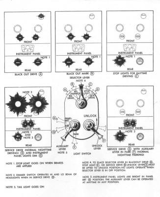

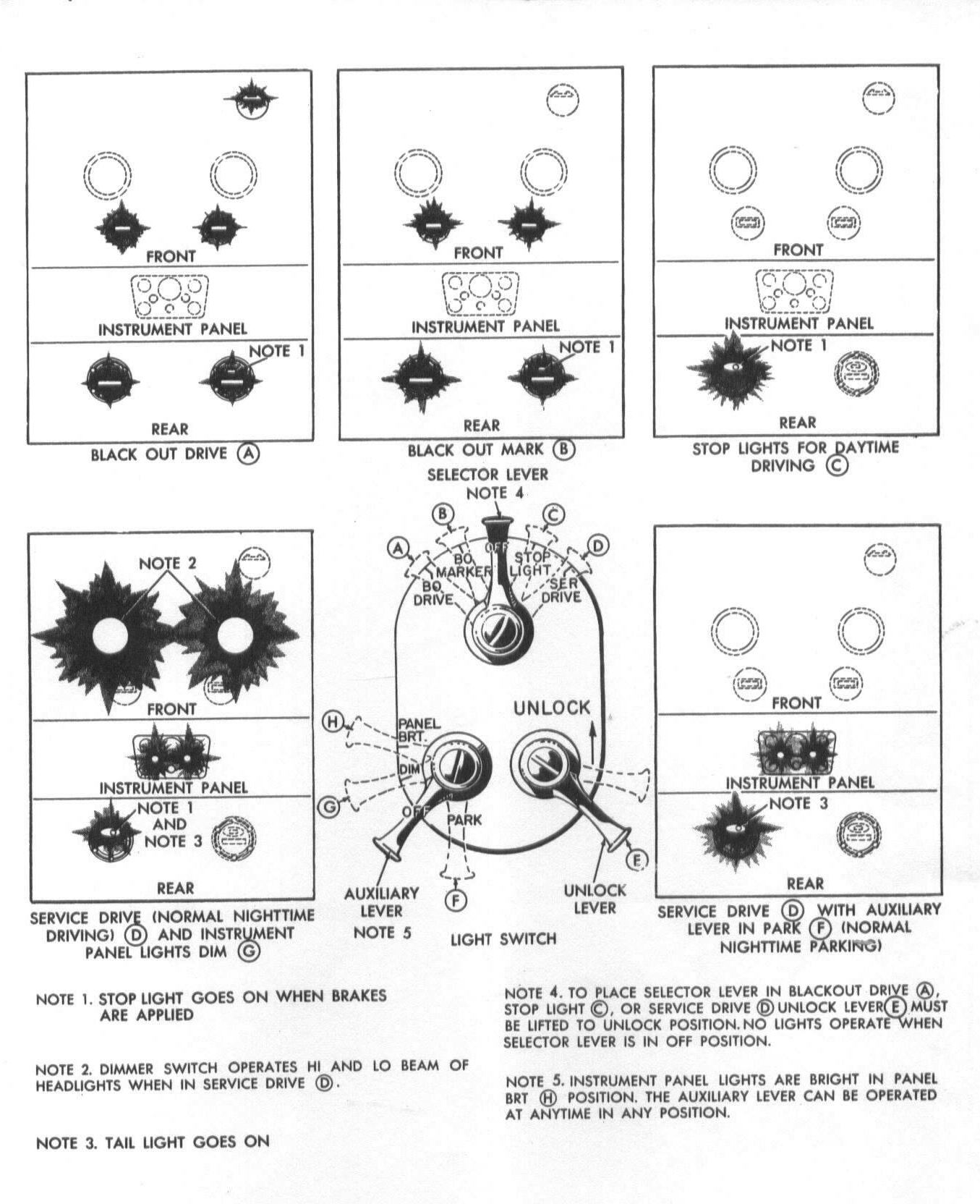

Como operar la llave de Luces de 3 palancas
Notapor m606paz » 17 Jun 2010, 10:53

Nunca había visto este "instructivo". Es bastante claro, casi como tener la llave de luces enfrente realmente. Muy interesante.

Notapor alejandro » 17 Feb 2013, 21:52
hola , se podria poner de nuevo el instructivo, parece que se borro. gracias: alejandro

Notapor repelado » 17 Feb 2013, 23:13
Hola Alejandro, yo tengo esto, espero que te sirva, saludos.

Sebastian36 escribió:Asunto: Como operar la llave de Luces de 3 palancas
m606paz escribió:Imagen
Hola Mariano, como estas? Queremos ver el instructivo de la llave de 3 palancas del M170 y no nos permite visualizarlo.
Como podemos conseguirla?
Gracias, saludos.
Es un archivo viejo Sebastian, de un album off line .
Creo que era este....
