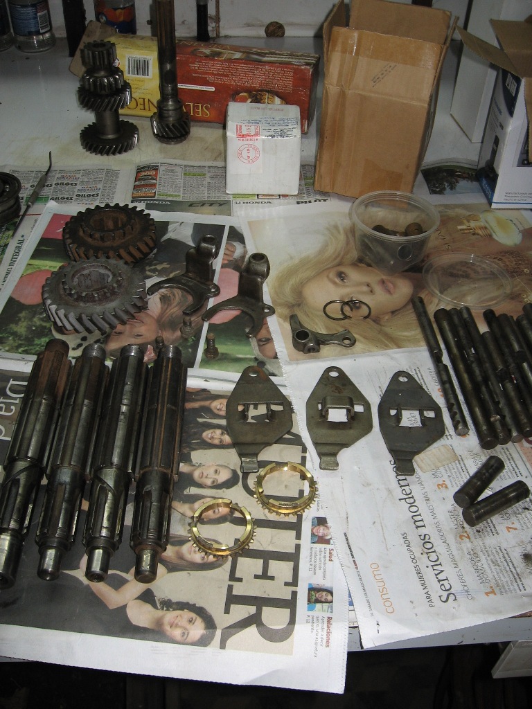

Esta es la caja de transferencia que consegui para el MB.
Entre las caracteristicas que tiene esta caja de transferencia y todas las que se utilizaron en los MB y GPW es presentar agujeros y una caladura que permiten el desplazamiento de los ejes de la selectora de la caja T84
Tambien tiene un eje intermediario pequeño, de 1/2 pulgada.
Le falta el sistema de freno de mano, que en el año 45 ya era el de tambor interno, como los jeep civiles posteriores.
Aca ven la carcaza de la caja de cambio T84 presentada.
Es de las ultimas carcazas, ya que trae la letra H y un tapon de llenado de más arriba, para mayor nivel de aceite.
El engranaje que fui a buscar a Warnes, es el de mando.
Es el que se ve en la sigiente foto,debajo,a la izquierda.
Se acopla al eje de salida de la T84 y es de 27 dientes.
Una de las partes que debo comenzar a armar!! :lol:

Amigo Mariano, parece que el engranaje que tengo (y no se si su estado es satisfactorio) pero podemos verificarlo es de 29 dientes y no 27…. El finde cuando regrese al taller me fijo y subo fotos…quizás este equivocado y pueda servirte
Notapor m606paz » 29 Mar 2011, 14:26
Hola Eduardo
Gracias por el ofrecimiento, pero Ricardo, un socio AACVM, me consiguio el engranaje.
Lo pueden ver en esta foto al lado de las dos horquillas, color plateado por que esta arenado.
Asi que ahora debo...ARMARRRRRRRRR :lol:

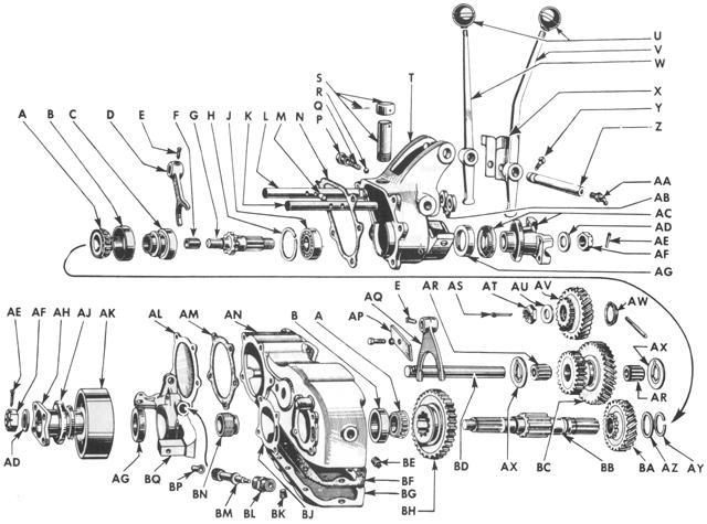

Mariano: releyendo lo de la caja de transferencia. Me parece que el yugo trasero que tenes no va, va uno que es brida abulonando la campana y otro mas que posee las cunas para la cruceta, tal vez te conviene conseguirlo, ahora antes de armar.
Notapor m606paz » 29 Mar 2011, 18:35
EXCELENTE OBSERVACION Enrique!! :wink:
Muchas gracias!

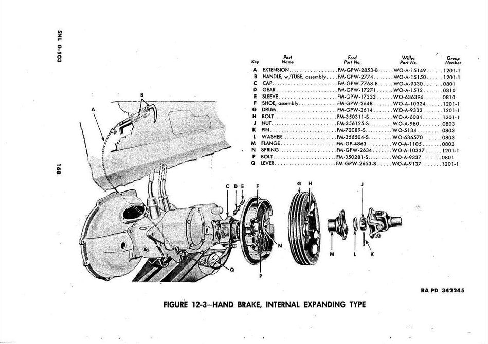

Este es el despiece de la caja de transferencia con el primer sistema de freno de mano...
Es cierto, el yugo es diferente y pareceria que tengo dos iguales... :roll:
Otra pieza más para buscar!!! :cry: :lol:
Notapor ecn1960 » 29 Mar 2011, 18:53
Los primeros IKA trajeron el freno de mano en la transmision y este tipo de yugo. Tal vez se consiga algo de IKA. El tema es el largo de cardan , puede variar con uno u otro, no se.

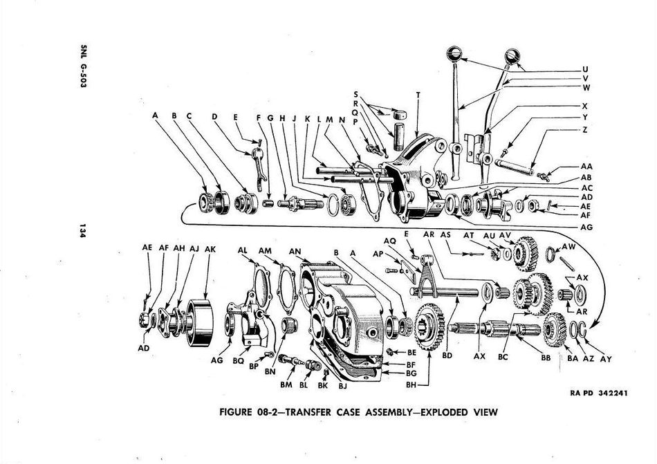

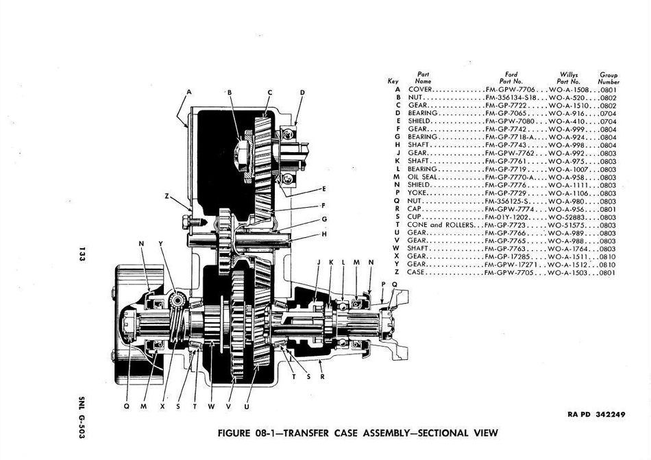

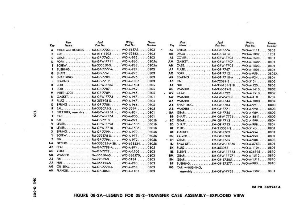

Llegue a Casa y recurri a la Biblia y aqui tengo los despieces y numero de piezas.
Este es mi sistema de freno, y el yugo lleva el mismo numero de Pieza WO-A-1105
De paso, me vino bien repasar el despiece...siempre falta algo!!! :D
