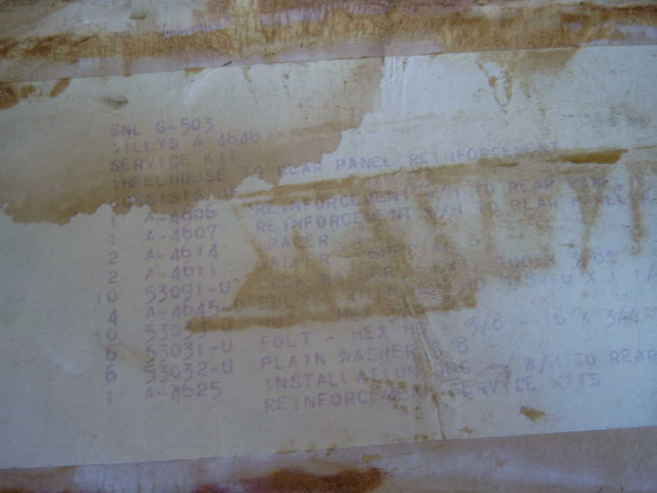

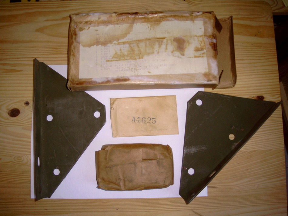

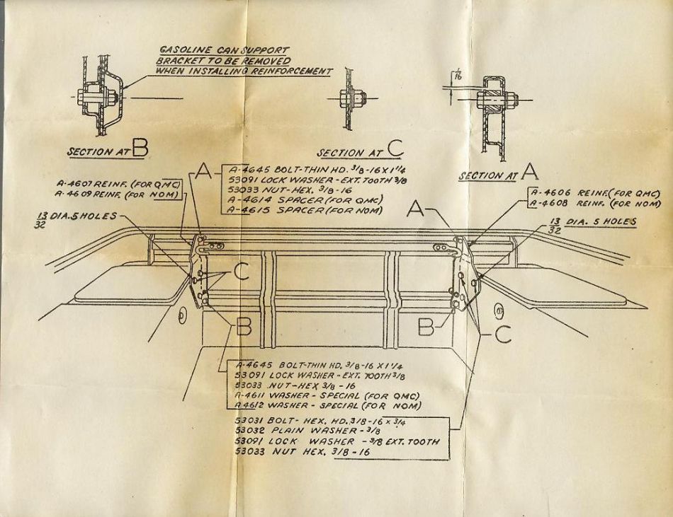

Notapor m606paz » 18 Abr 2011, 16:31
Esta es una pieza que en las primeras carrocerias no estaba incluida, pero al instalarle el porta bidon , sumado al peso de la rueda de auxilio, y transcurridos los dias en el frente, fue necesaria su instalacion, para reforzar esta zona.
Este Kit llegaba al frente para ser instalado con bulones.
Más tarde , ya saldria instalado desde el ensamblaje de la carroceria e iria soldado en vez de abulonado.
La fecha del panfleto, es Octubre 8, 1943.
