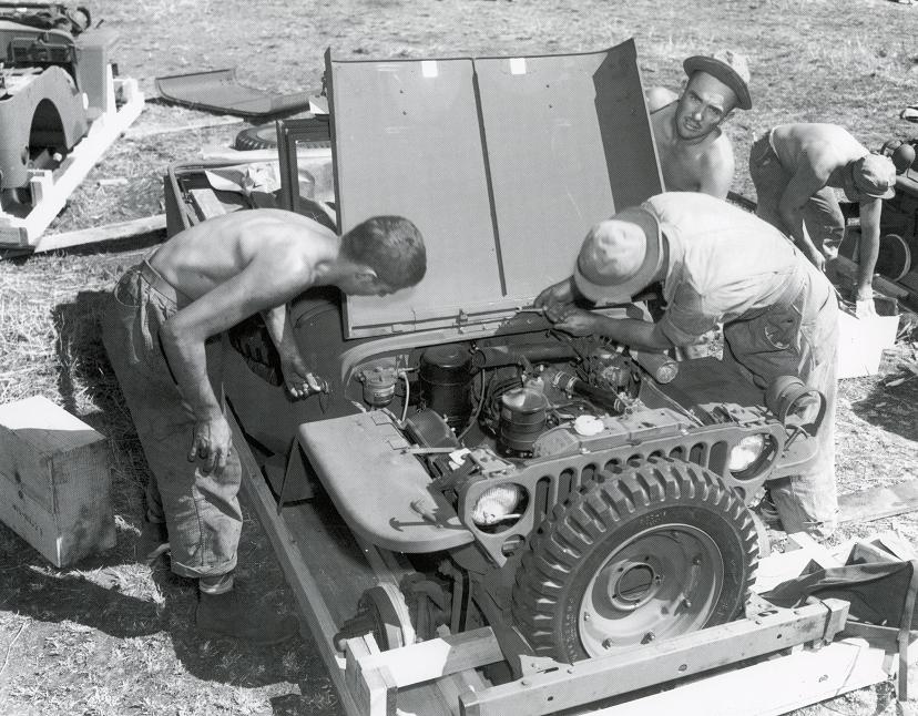

Notapor m606paz » 11 May 2010, 20:53
Encontre en G503 una de las tantas discuciones constructivas sobre la posicion del los bumperettes.
Los MB y GPW llegaban incrate (encajonados) y no tenias instalados ni los bumperettes ni el porta rueda y porta bidon.
Tal vez el mecanico en el frente de batalla encargado de armarlos le daba lo mismo de una forma ó la otra.
Pero de fabrica salian con la uña para arriba.
Si tenes ganas de leer el topic, es este http://g503.com/forums///viewtopic.php?f=4&t=101509&
Por ahi los M606 tambien llegaron encajonados como otros jeeps y el que los armo no reparo en la posicion,pero el folleto de fabrica es más claro que el agua, uña para abajo!!
