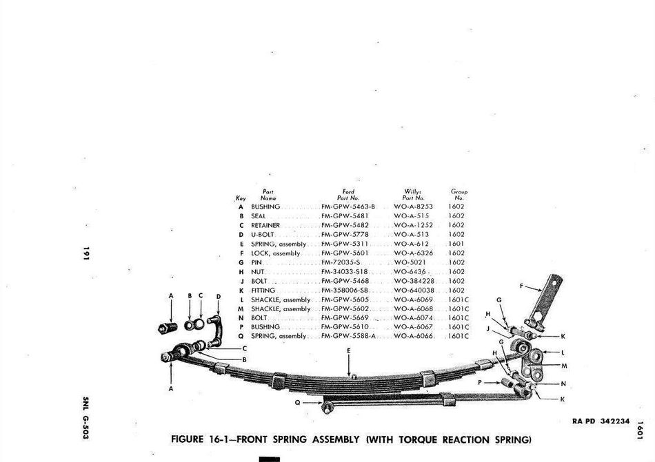

Para que la direccion no se desplace hacia la izquierda durante el frenado los jeeps MB y GPW deben tener instalado el Torque Reaction Spring (no se como traducir este accesorio).
Los Willys MB lo instalaron de fabrica a partir del # 146774 (Mayo 1942) y los Ford GPW a partir del 16 de Julio de 1942 , y hasta la finalizacion de fabricacion de ambos modelos.
Los jeeps anteriores a estos no tenian este "medio elastico" y durante las pruebas detectaron que el jeep, al frenar se iba hacia el izquierda y el conductor debia contrarestar esta tendencia girando el volante un poco hacia la derecha.
La mayoria de los jeeps que salieron de fabrica sin este accesorio,fueron actualizados más tarde.
Les pego algunas figuras para entender la funcion de este "medio elastico"
Esta es una fotografia de alta velocidad donde se observa el desplazamiento del vehiculo al frenar
Aqui vemos el diagrama de la direcion
y de como actua el eje durante el frenado
Aqui vemos un corte del paquete de elasticos, con el medio elastico
Y aqui vemos un primer plano del mismo
Los planos para reproducir esta pieza se puede adquirir en jeepdraw

Muy bueno Mariano, no sabia de este defecto. Estuve un rato para darme cuenta donde se originaba y por que en los posteriores y en los IkA no ocurre. En la foto hay dos sistemas de direccion dibujados uno sombreado y el otro en negro, correspondiente al de cualquier vehiculo convencional de la epoca y el otro de jeep con el repartidor, Como seguramente el sistema de barras convencional, molestaba en la parte de atras del diferencial (por el cardan) lo colocaron por delante, adoptando el repartidor, que montaron sobre el diferencial. El torque hacia adelante que ejerce el diferencial en el frenado, lo recibe el repartidor que por palancas lo transmite mediante las barras a las ruedas, "tirando" para un lado en la frenada. En los IKA Civiles y Militares , el repartidor va fijo al Chassis, evitando esto, pero creando un efecto de bamboleo o Shimmy que se nota en el volante al circular, pero eso es otra historia.

Resulta que un compañero de trabajo compra un jeep plastico y estaba muy duro de elasticos, le aconsejo lo habitual, amortiguadors mas blandos quitar unas hojas, verificar el estado de las hojas, bujes, etc. Algo hizo y mejoro. Al tiempo viene con la noticia de que un tipo le soluciono el problema: le corto medio elastico :shock: del lado del gemelo ni bien termina el anclaje al diferencial le corto hojas dejando dos o tres que llegan al gemelo. O sea, maestra, primera y segunda. El Jeep es otro en el andar. Le pregunto a un elastiquero viejo o viejo elastiquero (caben las dos) :D y me dice que el paquete original trasero hace las veces del tensor de los Willys guerreros :shock: Que tal?.

Pascual estuvo averiguando el tema del material para fabricar el TRS!
En la casa de elasticos tienen planchuela de 7mm y de 10 mm de espesor.
La medida en el plano de Jeep Draw es de 8 mm.
Podras medir el tuyo y ver que espesor tienen las hojas??? :roll:
Gracias y saludos! :wink:

lo prometido es deuda :wink:
ESPESOR: 0.8CM
BUJE ID 1.41CM
BUJE OD 1.90CM
LARGO BUJE 5.47CM
EL ID y OD SON IGUALES A LA MEDIDA DE LOS ELASTICOS CAMBIA EL LARGO
DECIME SI NECESITAS OTRA MEDIDA
ABRAZO
VLADIMIR
Notapor m606paz » 17 Feb 2012, 14:01
Buenisimo Vladimir! Muchas Gracias! :wink:
Según le comentaron a Pascual, las plancuelas actuales son de 7 mm ó 10 mm de espesor?
Que opinan? Si no consigo un elastico viejo de 8 mm, cual de esos espesores actuales utilizarian???? :roll: :roll: :roll:

yo me inclinaria x la de 7mm hay menos diferencia, solo 1mm, que la original.
No sabria decirte si ese mm influye en algo en el frenado.
Si necesitas las medidas del largo y ancho, como se achica, etc del TRS avisame y te hago un dibujo y te los mando con la ficha que te tengo que mandar.
Vladimir

ecn1960 escribió:Tema acero para elasticos:
Es lo mismo que para las chapas, el material nuevo es distinto, como experiencia te digo que si cambias una maestra del jeep y dejas las otras tres originales , con seguridad que la primera que pierde curva es la nueva.
En el caso particular del reactor, creo que la opcion de 7mm es aceptable, ya que trabaja mas a la traccion que a la flexion, por lo que seguramente no habra problemas.
Gracias Enrique!
Si no aparece algo de 8mm , le pondremos el de 7mm :wink:
