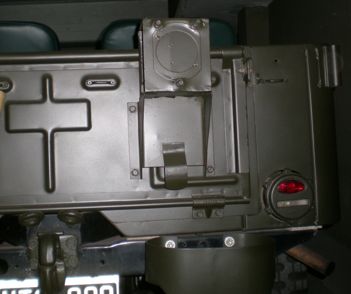

Hola hoy saqué algunas fotos del portón trasero y del portarueda de auxilio que queria compartir con Uds.
Ricardo

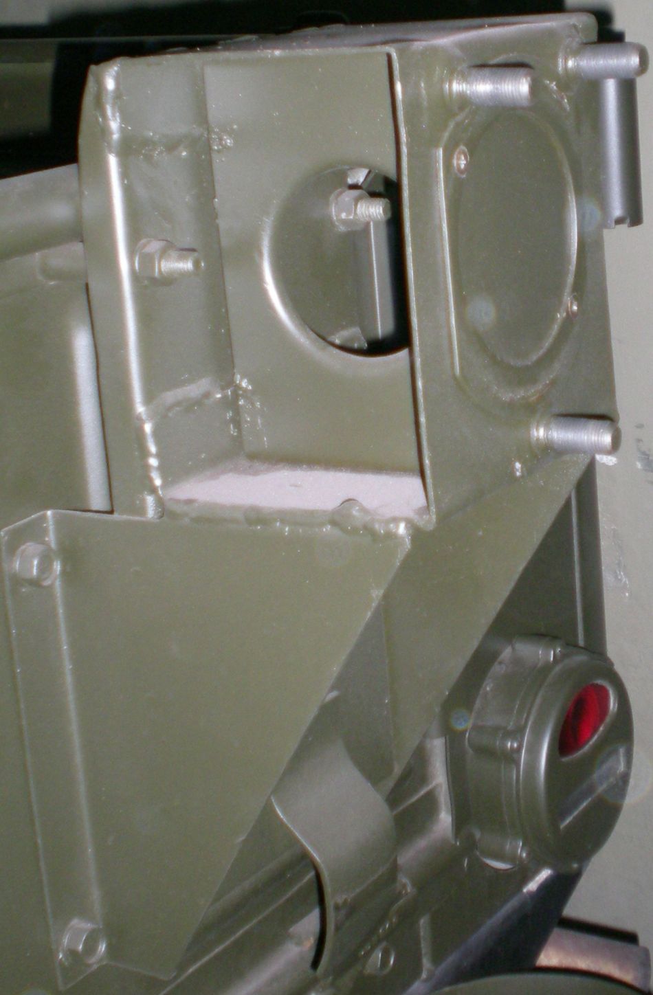

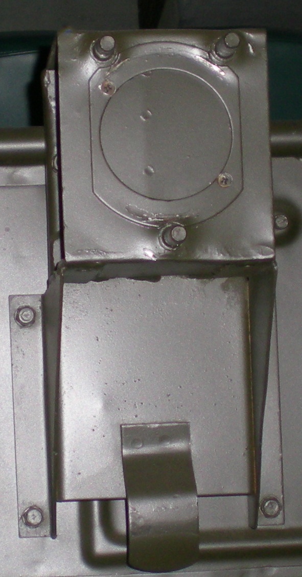

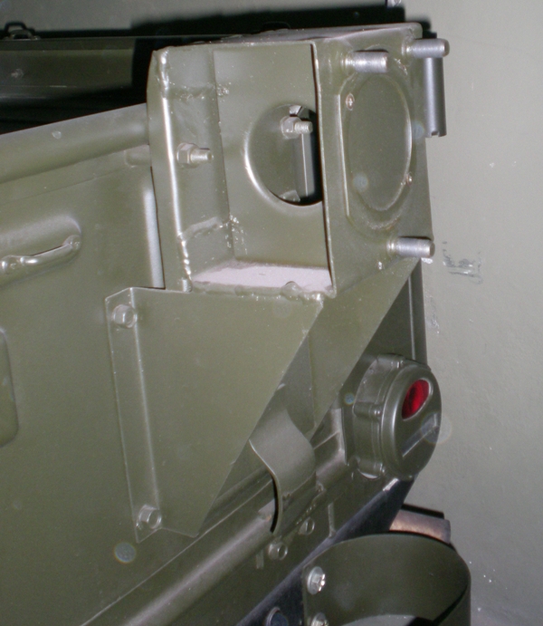

Notapor m606paz » 31 Ene 2010, 13:13
Hola Ricardo
Gracias por las fotos que me pasaste, asi que aproveche, edite tu post y las subi.
Muy interesantes detalles se observan en estas dos fotografias.!!!
Aparte de la tierrita de Tolero , Ohio, que dejo Ricardo en el portarueda :lol: , podemos ver:
No lleva los refuerzos como en el M38A1, que preguntaba Daniel
Las cabezas de la buloneria, que son como caladas en el medio, no se como se denomina en la jerga bulonera!!
El sujetador del soporte del ojo de gato
La planchuela soldada con puntos, en la parte inferior, para que el talon de la cubierta quede haciendo presion.
Buenisimo Ricardo y muchas gracias por compartir fotos de tu jeep original, que permiten ser de consulta para futuras restauraciones!!!

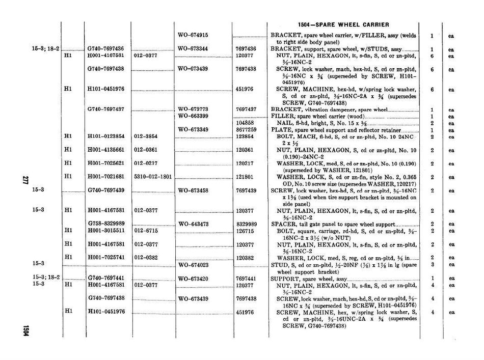

Notapor m606paz » 18 Dic 2011, 09:41
Tu pregunta contestada aqui
http://foro.aacvm.com.ar/viewtopic.php?p=20930#20930
Este es el listado de piezas y tornilleria del porta rueda
Interesante la descripción de los dos bulones superiores, que tienen cabeza redonda y cuello cuadrado.
Notapor Eduardo03 » 18 Dic 2011, 10:31
Mariano, no entendí pero no importa...parece que me perdí algo en el medio.
Solo a titulo ilustrativo y para poder referenciar mejor mis necesidades, podrías por gentileza decirme a que manual corresponde la hoja posteada y como se llama para ver donde lo consigo?...veo que en el hay detalles que no los tengo en los disponibles en mi taller.
Desde ya muchas gracias y saludos
