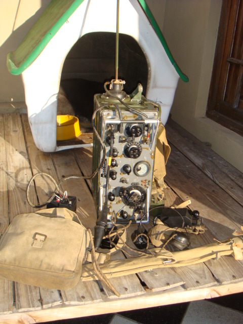

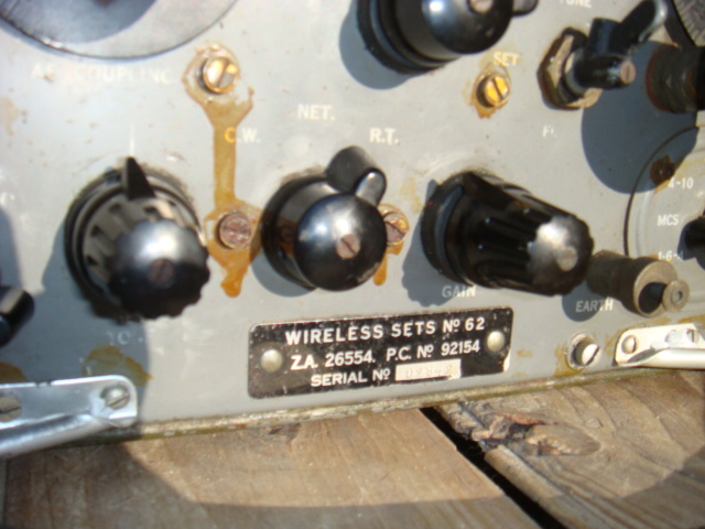

Notapor martinelterrible » 10 May 2010, 22:06
El WS-62,fue desarrollado por la firma Pye Radio Ltd,a fines de 1944,como reemplazo del WS-22,que a su vez era una version simplificada portatil de mano del WS-19.
El Ws-62 cubre la banda de 1,6 a 10 MHZ,en AM y CW. La potencia de salida es de 1W, y el rango es del orden de las 25 millas en CW.
Se alimenta directamente con 12 V,tiene la fuente de dinamotor incluida en el equipo,el consumo en 12 v es del orden de los 10 amps en emision.
El equipo de las fotos,lo compre en ebay,y lo alimento con un par de baterias de gel de 12v 7 AH que llevo en el bolso Signal Sachet.
