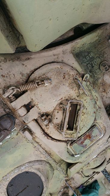

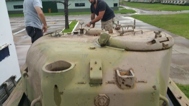

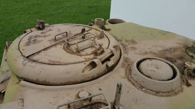

En este post iremos mostrando avances de la restauracion del Sherman donado por el Ejercito Argentino.
Este tanque lo fabrico Chrysler y salio de la linea de montaje en el mes de Febrero de 1943.
Fue entregado al Gobierno Ingles y utilizado en el norte de Europa durante la Segunda Guerra Mundial.
Finalizada la Guerra, quedo en un deposito en belgica donde fue vendido a Argentina a precio de chatarra.
Algunos Historiadores como Fogliani, creen que este tanque estaba en el Jardin del Edificio Libertador desde fines de los años 50. Otras fuentes creen que llego a mediados de los 60.
El mismo se encontraba sin el motor, el A57 Multibank y muchos faltantes. Creemos que se destino a monumento ya que su caja de cambios solo entran los cambios mas bajos y la marcha atras, segun se pudo verificar una vez entregado a la AACVM.
Con esto nos encontramos al recibir el tanque.
Sección de torre ya y canasta
Los 75 años de antiguedad y los 50 años a la intemperie deterioran muchas piezas, tal vez algunas irremplazables.

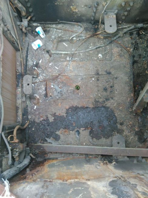

Dado el estado de deterioro interior se procedio a sacar la torreta y canasto para acceder al fondo del casco.
Se le dio un hidrolavado para consegur retirar oxido y resto de pintura suelto.

También se retiraron todos los elementos y accesorios del interior para facilitar su limpieza y restauración
