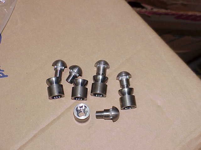

Encontre en G503 , como estan reemplazando los remaches que sujetan a la punta del chasis los soportes superior e inferior del paragolpe delantero. Estos soportes los llaman Bumper Gusset.
La parte inferior, que hace de turca, tiene una forma que permite apretarse, no se con que herramienta, y luego se corta con una sierra para metal.
Interesante , No?

Viendo el tipo de REMACHE que aparece en la foto:
Analizando la forma y siempre pensando como un remache puede ser de la siguiente forma.
Si bien la foto no muestra con claridad una parte de la piezas, se debe utilizar un mango de fuerza (normal) con un tubo macho con la forma de encastre de la ¨tuerca¨. Se ajusta la rosca hasta el maximo y un poco más hasta vencer el material y esta especie de tuerca se corta. En el chasis quedara el remache y la parte de la tuerca (ahora cortada) y que al cortarse se termina de remachar.
Es como ajustar un tornillo hasta cortarlo.
En tu mano queda la parte cilndrica lisa sin rosca de la tuerca.
El que tiene los remaches debe tener ese tubo.
Espero haber explicado bien.

Gracias Mariano por el dato…. Esta muy bueno el sistema que usan, de hecho coincido con Santiago que la cabeza /tuerca tiene un “punto débil” que es el que se corta al darle el torque apropiado con el encastre. Has escuchado o has visto algo similar en el país?... sabes si alguien compro o encontró estos remaches en eBay?

Estos reemplazos de remaches los popes de G503 los compran en https://www.mullinsjeepparts.com/
Tambien hay otras opciones http://www.rensjeep.com/bumper/repair1.html

Hola,
yo le puse unos lindos tornillos made in USA con cabeza redonda igual que un remache pero, que tienen estrías para tornillo Parker.
Se ajustan con una tuerca por abajo y se afirman con un punto de soldadura.
Luego se rellena la cabeza con soldadura, un poco de lija y pintura quedan como remaches.
Van algunas fotos del proceso.
Proveedor : CASA GATA, CABA
Origen : USA
Ojalá les haya servido este secreto, y espero que no se lo cuenten a nadie !!!!!!! :D :D

Los bulones que menciona charlie , se llaman Allen cabeza Botón , la medida para los Gussets es de 3/8 , con un largo de 3/4 es suficiente , ya que el espesor te lo da el chasis mas el gusset , a esto hay que agregarle el espesor de la tuerca, vienen unas tuercas para carrocerias que tienen una arandela con estrias que se clavan en la chapa son muy buenas pero dificiles de conseguir, sino una tuerca autofrenante anda bien o una tuerca comun con un punto de soldadura pero hay lugares muy inaccesibles para soldar. La cavidad de donde se ajusta en la cabeza se puede rellenar con soldadura o con epoxi , ya que no tiene movimiento aguanta bien , asegurarse de ajustar muy bien antes de rellenar ...
