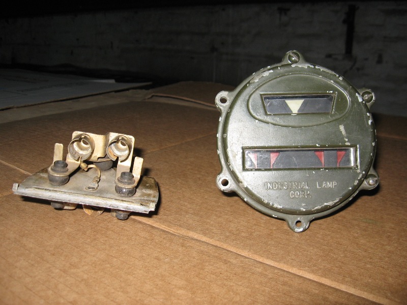

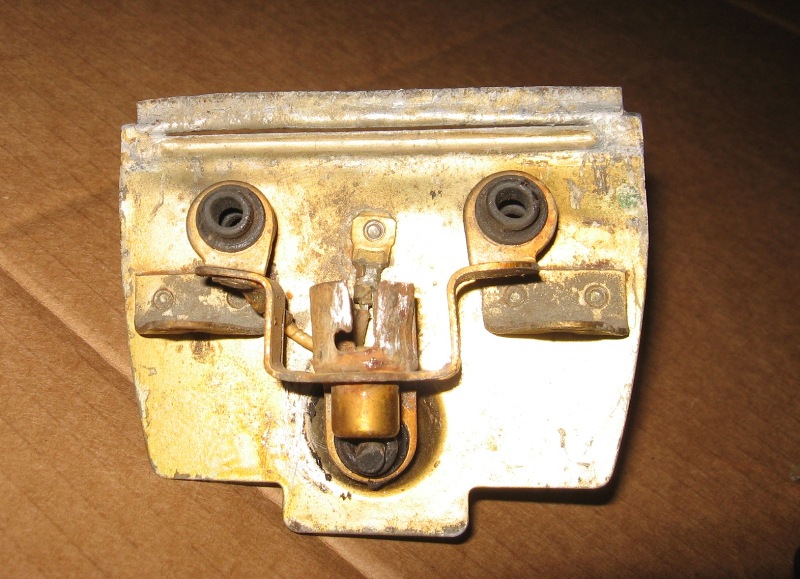

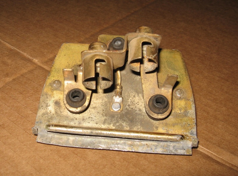

Te dejo fotos de como son los portalamparas de los faroles traseros del M606, identicos a todos los de la serie M.
Segun los popes de USA y por los ejemplos que encontramos aqui, los faroles que más encontre colocados en los M606 son los "Industrial Lamp Co."
Esta marca es la que utilizo la Willys durante los años 60 ,mientras que en los años 50 y principio de los 60 te encontras con las marcas Guide y Autolite.
Como podes observar, los portalamparas estan montados sobre antivibradores de goma. Por su interior pasan los cables de alimentacion.
Aqui tenes una en Ebay http://cgi.ebay.com/ebaymotors/24V-MILI ... _500wt_956

Aca te saque más fotos.
Son de un portalampara, el del lado izquierdo, ya que tiene posicion,stop y posicion blackout-
Y una tapa para colocar el el farol derecho, que consegui hace un tiempo atras. Solo posicion y stop blackout.
Espero fotos de tus faroles!!
Saludos :D
