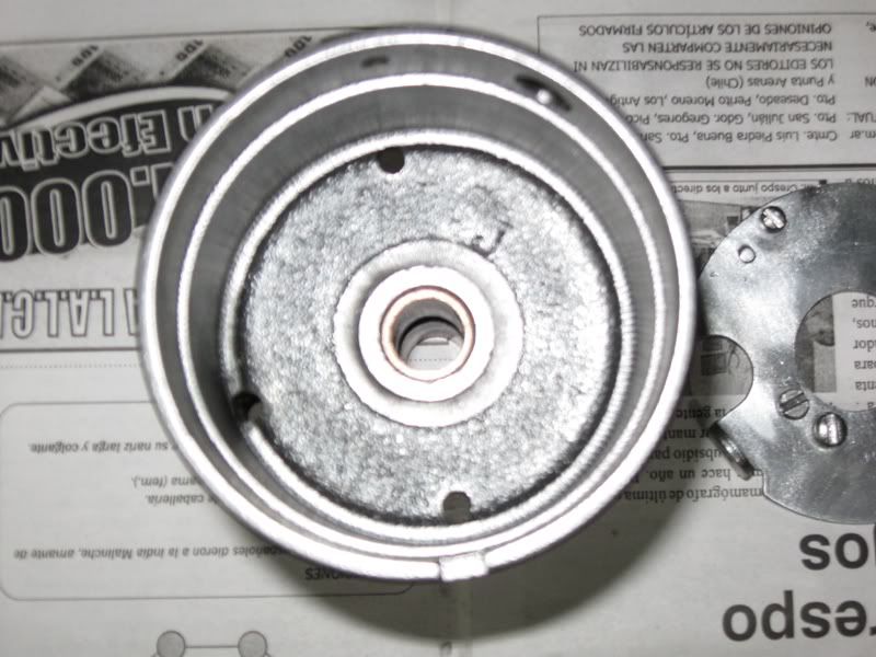

A la espera de conseguir los repuestos para completar la rectificada del motor… seguimos trabajando en los periféricos y hoy le toco el turno al distribuidor…
Les adjunto algunas fotos del desarme, pareciera tener faltantes (ejemplo la cubierta plástica que cubren los platinos …observada en otros), pero que no se si este debería llevarla… según el manual de partes, deberían existir dos resortes (friction spring y anti rattle spring) que ni idea cual debe ser pues en mi desarme solo aparecieron los resortes de los contrapesos.
Adicionalmente en el manual de partes, figuran modelos de distribuidor IAY + IAD, sin embargo en las fotos pueden apreciar que la única referencia de este es IAT??
Un dato mas fue que al querer conseguir una tapa en Gallegos… todos los comercios consultados ofrecían y probaban la de IKA, que encastraba bien?

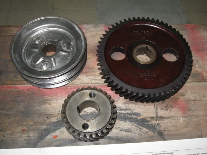

El despiece completo
Otros números que pueden apreciarse son:

Notapor m606paz » 29 Ago 2010, 13:12
Con respecto al distribuidor lee estos temas
http://foro.aacvm.com.ar/viewtopic.php?t=1023
http://www.earlycj5.com/forums/showthread.php?t=48840
http://www.g503.com/forums/viewtopic.php?f=19&t=35681
La tapa se consigue perfectamente, es marca Genoud, lo que sucede es que es de un color fluo, no negro ó marron bakelita!!
El engranaje de micarta se lo ve bien,no?
