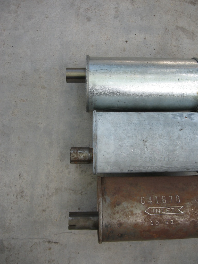

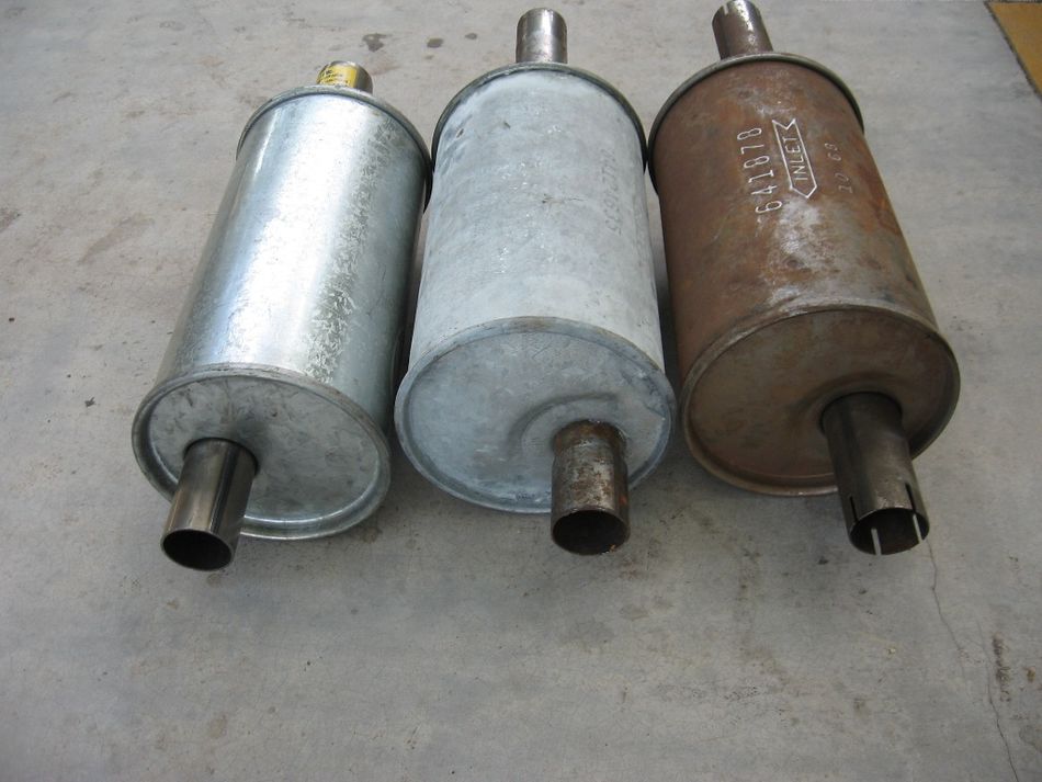

PRUEBA COMPARATIVA
Estimados
A continuacion observarán fotos de los silenciadores de willys CJ New Old Stock, willys Replica Actual y Jeep IKA
A continuación esta el diagrama de instalación del caño de escape, silenciador y cola.
La entrada del silenciador se ubica en una posicion superior, si lo comparamos con el cuadrante de un reloj, la boca estaria ubicada a las "12" horas.
La salida, quedaria ubicada a las "8" horas.

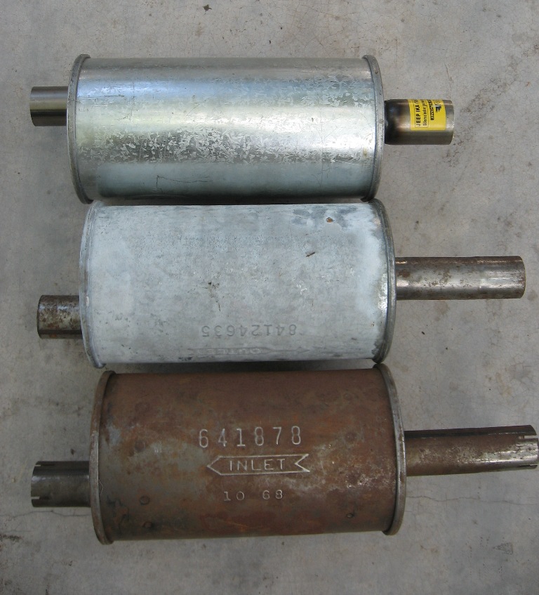

En esta foto pueden ver de abajo hacia arriba el silenciador de willys CJ New Old Stock, Replica Actual y Jeep IKA
Se ven las diferencias de longitud comentadas más arriba

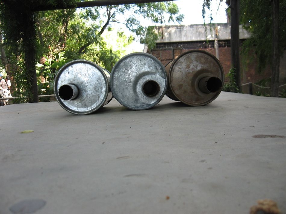

En esta foto, la boca de entrada

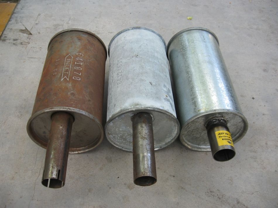

Y en esta la boca de salida
Como podran ver el silenciador de Ika tiene la salida en una posicion " inversa" a los otros dos silenciadores.
Esto provocaria que la cola, al instalarla , se desplace hacia atras.
Creo que este silenciador Nacional, puede ser una buena opcion para instalar en nuestros jeeps willys. Esa diferencia de boca no afectaria el funcionamiento. Lo unico que podria llegar a afectar es la instalacion del Draw Bar, que no se utilizo nunca en Jeeps Militares (creo :roll: ).

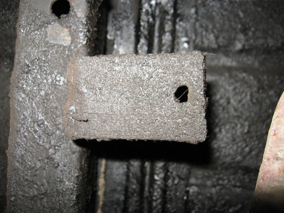

Estuve buscando info sobre el Bracket del chasis para el caño de escape.
Por el lado de los popes de USA, por ahora encontre esta foto de un CJ3B 1964
Hoy en la AACVM habia un CJ3B y 4 M606
Ninguno tiene el bracket, salvo mi M606 que tiene "esto" :shock:
No tuve tiempo de subir el jeep a una rampa que utilizamos para engrasar los vehiculos y limpiar esta pieza y ver de que se trata.. :roll: pero parece la pieza que tiene el CJ3B de USA, no?
El sabado que viene seguramente vea el M606 de Ricardo, que debe tener la pieza original!! :D

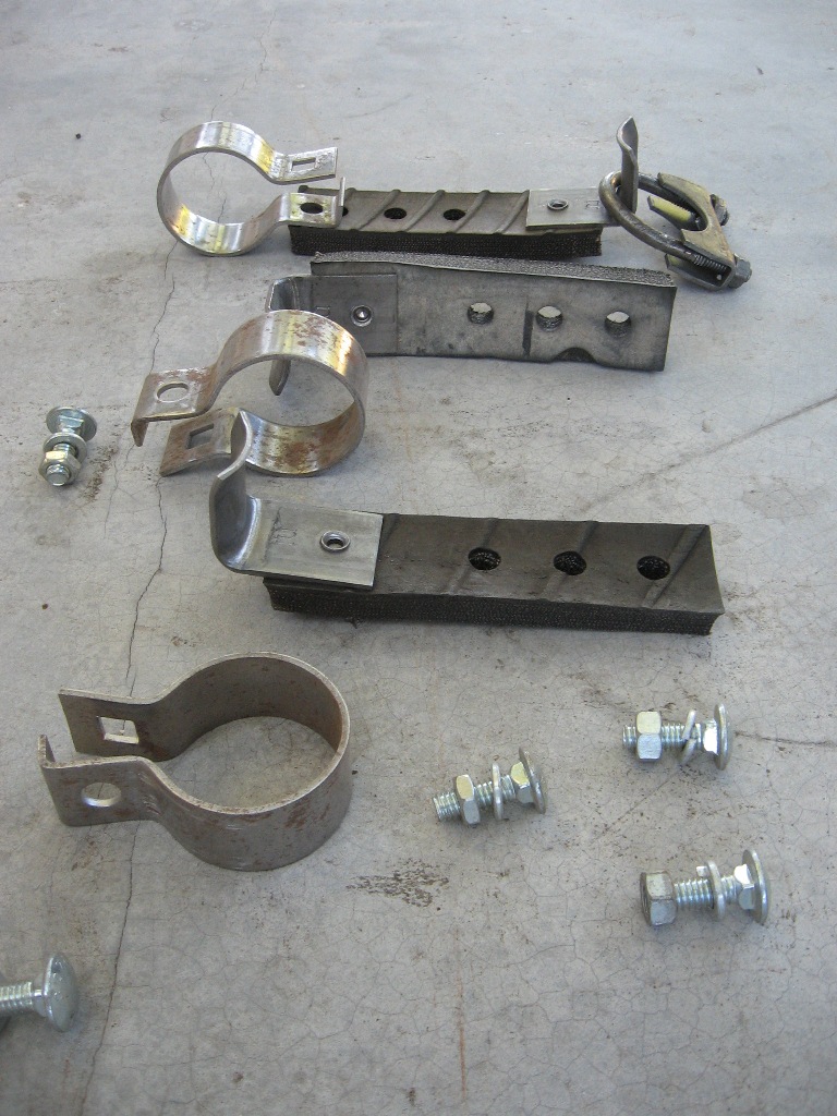

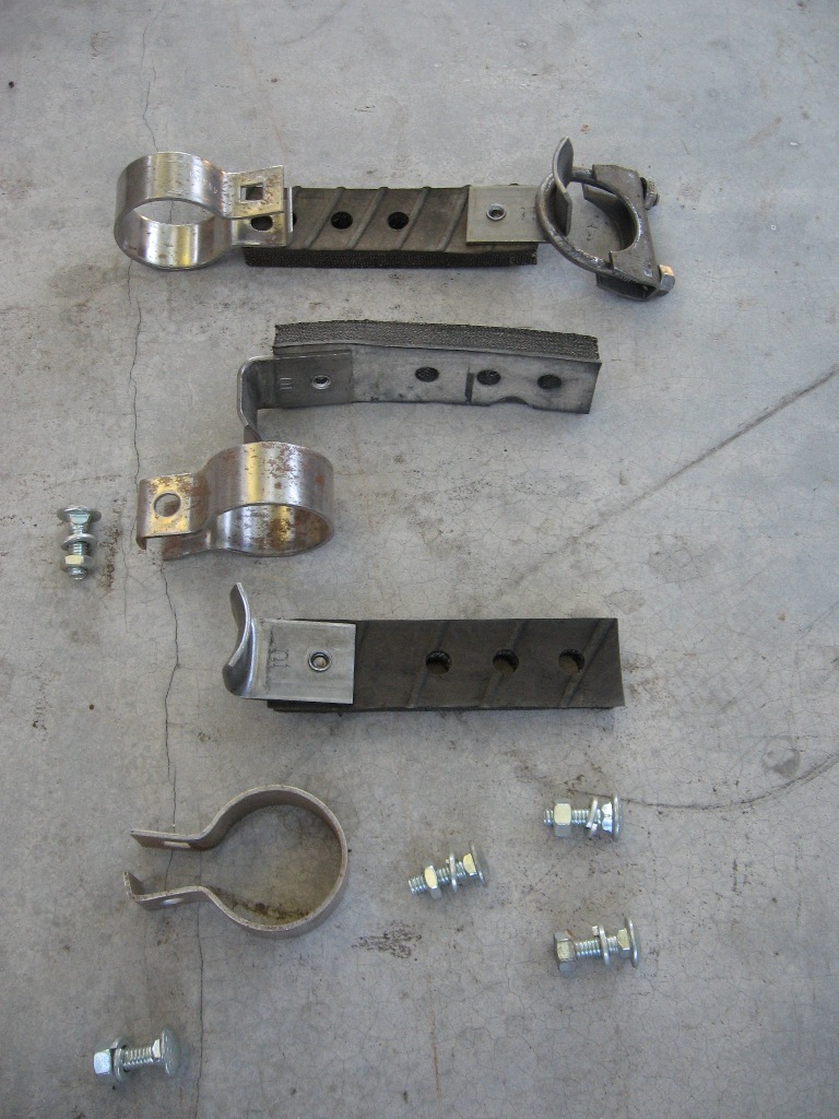

Gustavo, el que nos va a hacer copia de la salida del silenciador, trajo el Kit de Grampas de USA.
No se si son NOS.. pero no son Nuevas..
Seguiré buscando más info..
Abrazo :wink:

Buenisimo el kit…las grampas me matan!!!!... yo intente pero las mías salieron mucho mas simples, este kit ya va a la lista de pendientes… los absorbedores de vibración son casi iguales a los que se consiguen en las casas de escape… quizás con un poco menos de goma (mira por favor el que yo puse para el silenciador).
Gracias por las fotos, pero de ellas entiendo que son las del ultimo “travesaño” no?...ahí hay unas fotos que tu “subiste” que se observa claramente que es a 90° (de ahí copie el provisorio que construí) hoy sacare fotos de cómo quedo el hecho de hierro…. Mi duda esta en el travesaño del “medio” que parece ser solo un soporte pero debe sujetar el caño de forma inclinada (por lo menos ahí me quedo la subida según los diseños del manual).

Notapor Ricardo » 27 Mar 2011, 23:17
Hola Eduardo, primero quiero felicitarte por el trabajo que estas haciendo en tu M606, es fantástico.
Hoy pude sacarle algunas fotos al escape de mi Jeep y las queria compartir, espero poder aportar algo, desde ya si necesitas alguna medida o algo de lo que veas, no tenes mas que avisame.

Notapor m606paz » 27 Mar 2011, 23:34
Buenisimo Ricardo!
Ahi te corregi el link de las fotos, para que se vean directamente en el foro!
Pareceria que tengo el mismo soporte que vos... :shock:
Interesante tambien la agarradera, que abraza el caño y a su vez tiene para sujetar los absorvedores de vibracion!

Gracias Ricardo por las fotos…. Clarifican y demuestran que el soporte que construí basándome en las fotos que compartió Mariano de USA es distinto…. Otra tarea pendiente para después que ande!!!
Si no es mucha molestia, observo en tus fotos que no hay un soporte en el travesaño intermedio, es esto correcto?...el manual menciona uno, si lo tienes puedes sacarle una foto por favor?
