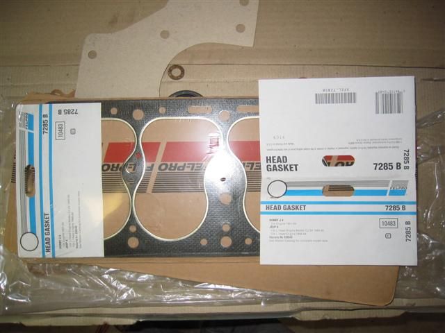

1) El manual no me deja en claro si la junta de tapa va con el “amianto” hacia el lado de la tapa de cilindros o hacia el lado del motor?.... de echo expresa….. Using no sealer or other compound, position the new cylinder head gasket with the crimped edges of the gasket metal down…..y entonces me pregunto si lo menciona considerando la tapa boca abajo y la zona crimpeada hacia esta o la junta boca abajo con esta zona hacia el block del motor?

Punto 1 - Estuve hojeando el manual, y tal cual comentas, yo interpreto que la cara metalica va hacia arriba y el "amianto" hacia el block(de este lado queda tambien la parte "crimpeada" hacia el block.

Gracias Mariano…. Es verdad lo que dices pero fíjate que menciona que el ribet queda hacia la cámara de combustión y la misma esta en la tapa no?...cuando miras la foto del manual…esta claramente el ribet hacia la tapa y cuando veo la foto que gentilmente subiste esta puesta hacia abajo… yo coloque la mía hacia arriba!!!!...por lo tanto esta mal, pero como aun no apreté pues quería ver el tema de los bulones…estoy a tiempo de dar vuelta!!!!.... hoy llego el envío de Peter DeBella…. Completito ya subiré fotos pero llego el kit para la bomba de aceite NOS y en caja de época!!!, y la válvula de venteo del carter también NOS de Dec 65!!!... lo mas importante las tuercas de seguridad de los cojinetes de biela, este finde seguimos armando!!!

La ultima junta de tapa de cilindros que cambie era una hecha por un fabricante, a la antigua , y tenia la parte metalica de cobre en ambas caras...
Yo entiendo que describe el crimped metal down, hacia abajo contra el block, sino no deberia nombrar directamente la cara metalica de la junta hacia arriba??? Ojo, es mi interpretacion.
Y si la junta antigua tenia ambas caras metalicas??? de un lado quedaba el Crimped , no??? :roll: Sino por que lo nombra?? :roll: será asi??? :roll:

Regresando al tema posicion de la junta de tapa de cilindros, la parte metalica iria hacia arriba, de manera que la tapa de cilindros apoye sobre ella.
Haciendo memoria, en el motor del semioruga, se instalo tambien con la lamina de cobre hacia arriba.
Me comentaste por SMS que ya la habias instalado al reves.... No se que puede pasar ...... No preguntaste en la rectificadora?
