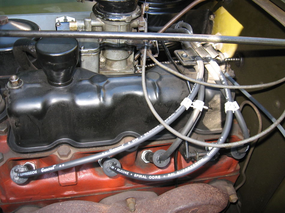

Mariano, una para vos que seguro lo has visto?… tendrás alguna foto o has visto como es, que recorrido y forma tiene el canito que lleva el aceite desde el block a la tapa de válvulas?... como es el soporte que aparece en el manual y de que forma esta fijado?....el motor tenia colocado uno recto de cobre pero no me doy idea por las ilustraciones como será el original y la curva que lleva cerca del múltiple de escape…menos aun como es el soporte que lo asegura para que no vibre y se rompa.

Notapor m606paz » 15 Feb 2011, 10:39
El recorrido del caño de aceite que lubrica los balancines de valvulas de la tapa de cilindro es basicamente lo que vez en la siguiente foto.
Pero tendras que esperar al Jueves que te saque fotos del caño de mi jeep, ya que es el original, y se ve el clip que lo sujeta al block.

Gracias Mariano…siempre tan atento y con la respuesta apropiada… Espero tu foto para entender como va ese soporte y aprovecho a preguntarte si el caño es de 3/16”, pues en el mío es mas fino que el de ¼” y no es original… que afortunado eres en tener todo o casi todo original.!!!

el cañito que va de la vena de aceite del bloc a la vena de aceite de los balancines es de medida 3/16 de acero

Gracias Pascual!!!!... con la foto de mariano y viendo como debe ser el soporte vere si lo puedo fabricar en acero (quizas alguna casa de bombas inyectoras tenga) sino sera de cobre hasta tanto busque un oiginal.

Notapor m606paz » 15 Feb 2011, 13:20
Original es de COBRE!!! :x :lol: JaJa
Notapor m606paz » 15 Feb 2011, 13:57
Esta es una foto del motor del M606 de Ricardo
Aqui tenes el cañito http://www.willysjeepparts.com/Oil_Distribution.htm
Y en el manual de partes, Pagina 29 , Grupo 10-17 nombra el Bracket Oil Clip que sujeta el tubo , pero con un poco de juego.
Gracias RICARDO!!!!
Notapor Eduardo03 » 15 Feb 2011, 14:44
Gracias Mariano y también a Ricardo por su ayuda… soy medio – medio y no entendí… el original es de cobre y el que esta el Jungle es de acero…? Y lo sujeta un clip que evidentemente lo deja medio flojo es así verdad?...si es de cobre es mas fácil hacerlo casi igual pues aquí consigo de 3/16” y no seria el problema…veré que tipo de clip encuentro entre todo lo que me va sobrando jajaja…

Notapor pascualmattera » 15 Feb 2011, 16:11
el original es de acero
el que tengo yo es de acero y es original
