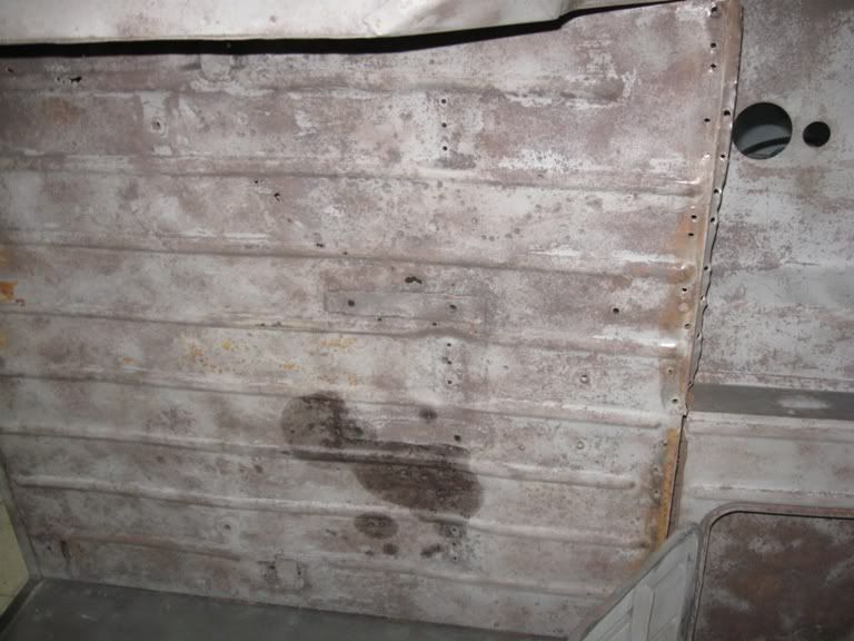

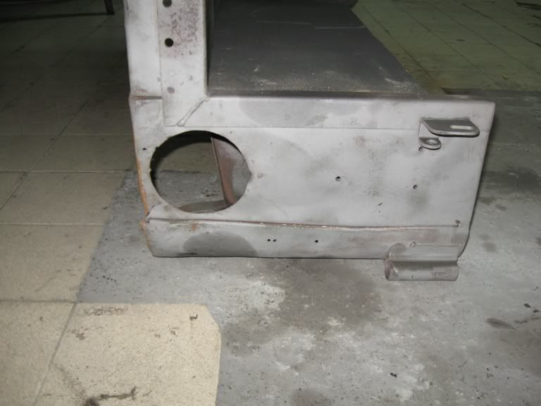

Aquí están las fotos de situación actual
Piso trasero semi desprendido y dañado por el único chapista que intento y el cual desapareció… como ven esta bastante picado y con muchos golpes
Caja debajo del acompañante ídem o peor

En definitiva, tenemos autógena, tenemos eléctrica, alambre de fardo, bronce, tijera corta chapa y martillos… y ahora como sigo???

Notapor m606paz » 13 Abr 2011, 16:07
No se que decirte...con respecto a la parte Chapa.
Por lo que vi en todos estos años, en diferentes foros y sobre todo en G503 , tratan de salvar hasta el ultimo pedazo de chapa original.
Las "vainillas" del piso y pasa ruedas son dificiles de reproducir.
Los Hat Channel , cortan el pedazo podrido y le suplantan el pedacito sacado.
No solo sueldan con Autogena y Electrica, sino con MIC ó TIC.
Trataré de buscar alguna pagina en G503 de la reparacion de algun body , para que hojees y te tire ideas de como encarar el trabajo.

Tal como dice Mariano. las vainillas del piso y pasaruedas son conmplicadas.
Se pueden hacer de tres formas ( al menos esas conozco Yo)
a) Con una plegadora de chapa (la mas viable) el problema que la vainilla es pasante y el chapista debe planchar las puntas para que se corte antes del fin.
b) Con un bombo de hojalatero (son dos rueditas que van formando la vainilla).
El problema es encontrar uno tan grande como para que llegue al medio del piso, y tanbien curva la chapa a medida que hace la vainilla.
c) cortando un caño por la mitad a lo largo y con un redondo macizo se prensan ambos con la chapa en medio y se forma la vainilla, esto se hace con una plegadora a la que se le quita la matriz original. nadie en su sano juicio lo querra hacer.
Yo opte por la a) no quedo del todo bien.
La mig es muy superior a la autogena en muchos aspectos, pero creo que ambas se complementan.

Estimado Enrique, gracias por tus comentarios y sugerencias… veo que no será fácil aprender a “ser chapista” pero le pondremos voluntad!!!
Creo que basado en tus dichos, tratare de “tapar” la mayor cantidad de agujeros y reemplazar pedacitos del piso preservando las vainillas y tratando de que mantenga su forma…
Los mayores problemas los tengo con los daños ocasionados por el “chapista” que solo duro una semana al principio del proyecto y que por desmoldar el piso le genero daños muy importantes en su contorno….pero habrá que planchar y soldar tratando de recuperar las partes rotas
