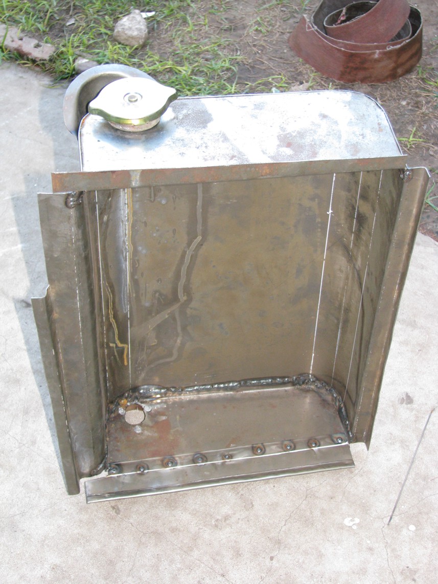

Gas Tan Sump...es el cajon en la carroceria donde calza y se introduce el tanque de Combustible. Una pieza que a mi me falta y tengo que ponerme a fabricar con el modelo en carton que me va a prestar el primo Charly.
Encontre en G503 la instalacion de este cajon en la carroceria y me llamo la atencion la forma en que lo sujeto y la funcion que cumplirian los agujeros luego.
Les dejo las fotos..
Lo que no entendi en el post, es con que equipo efectuo la soldadura.. :roll:

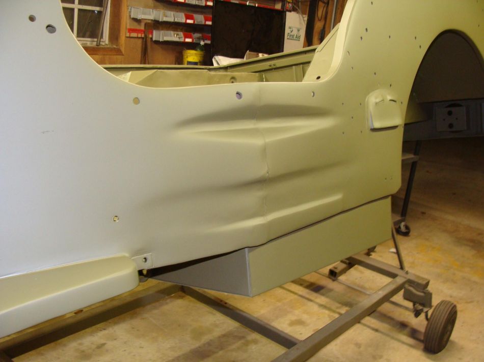

Notapor Macario » 20 Nov 2010, 15:54

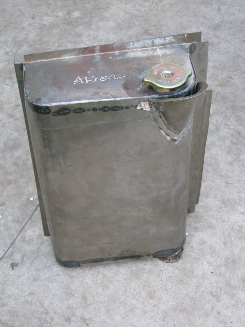

Interesante, el sector exterior es curvo...
El mio no :oops:

Notapor m606paz » 20 Nov 2010, 16:10
Los primeros sump eran con bordes rectos ,no curvos....y hasta parece más sencillo de fabricar!!! :D
Notapor damian » 21 Nov 2010, 15:30
Hola, el asunto es asi: se monta la pieza a escuadra y se la syjeta con varios tornillos, y luego se saca uno y se rellena con soldadura y asi con los otros.
Buenon en realidad asi hice yo con algunas de las partes de mi jeep.-
Saludos..-

Notapor m606paz » 11 Dic 2010, 21:41
Gracias Damian!!
No habia leido tu respuesta.. :cry:
Parece un metodo practico!! :wink:
Regresando al sump, aclaro que los primeros MB Slat Grilll hasta el numero de serie 118600 (me parece que willys enumero su primer jeep,con el numero 100000) tenian el sump con cantos rectos.
Las fotos son claras y entenderan a que me refiero

m606paz escribió:Seguimos juntando piezas...
Gracias Piero!
ecn1960 escribió:Buenisimo. Van remachados?
Pareceria que lo sueldan... al menos las repro...
http://www.thecj2apage.com/forums/g503- ... 31976.html
http://g503.com/forums/viewtopic.php?f= ... &start=150
Aqui encontre una foto de un sump original... :roll:
